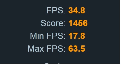

Επιτέλους ήρθε!!!!
τι bench program να τρέξω για να δω τι ψάρια πιάνει

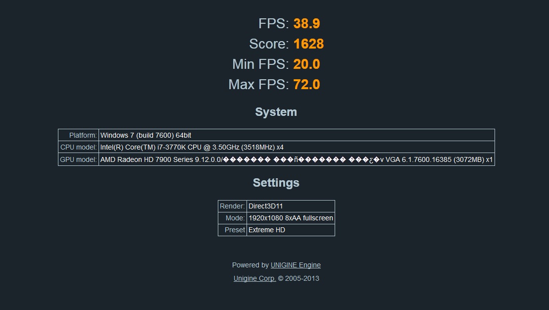

Ξανατρέξε το γιατί κάτι πήγε στραβά. Στα ρολόγια σου (1050/1500) έχω αυτό το αποτέλεσμα με την 7950:
Θα πρέπει σε αυτά τα ρολόγια να έχεις ένα περίπου frame παραπάνω από το δικό μου αποτέλεσμα, δλδ πάνω από 10 σε σχέση με αυτό το run σου.
Άφησέ το να τρέξει στην αρχή 5-10 δεύτερα πριν πατήσεις το κουμπί για το benchmark.
underclocking έκανες? Ποιά ακριβώς είναι η κάρτα? Το δεύτερο νούμερο είναι λόγικό αλλά όχι καλό. Καθάρισες τους drivers της 6950?

Οχι δεν το εκανα. Απλα ενα τυπικο unistall
edit: Η κάρτα ειναι ι direct cu II top 7970
καθάρισε τους drivers με atiman unistaller και πέρνα τους 13.4 τους official. Τρέξε μετά ξανά ένα στα 1050/1500. +20 power δίνεις στο board όταν ανεβάζεις τα ρολόγια? Αν όχι, δώσε.
ωραια τους καθάρισα έβαλα 13.4 ειμαι στα 1050/1400 1500 απο που το κανω και δεν μπορω να το βρω? :mad:
+20 στο board? εννοεις στη καρτα?
