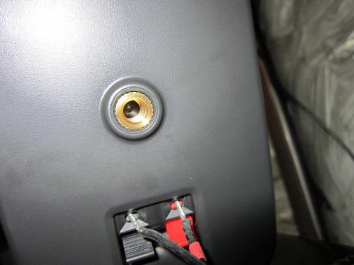

γεια σας παίδες πρόσφατα πήρα ένα set basis hxeioyn αλλα δεν ταιριάζουν η βίδες στα ηχεία.. κολυμπάει μήπως γνωρίζει κάποιος από που μπορώ να βρω τέτοια βιδα να ταιριάζει σε αυτό που δείχνω στη φωτό
Δεν υπαρχουν στανταρ. Παρε το ηχειο αγκαλια και πηγαινε σε ενα καταστημα με εργαλεια κλπ μηπως εχουν να σου δωσουν.
Βρηκες; Αν οχι, νομιζω οτι χριεαζεσαι αυτες εδω
1/4" - 20 UNC x 1/2 Inch
Socket Head Cap screw - A2 Stainless Steel - 1/4 UNC Sets, Price: £4.05 (SOCA144)
Πηρα και γω αλλες δυο βασεις για τα z906 και δεν κανουν οι βιδες που ηρθαν μαζι με τις βασεις.
Και αν δεν βρεις εκεί, πήγαινε σε κάνα συνεργείο αυτοκινήτων ( να φτιάχνει και εγγλέζικα !)
Και Οπωσδήποτε μην πας να δώσεις 5 λίρες για δυο βίδες, χωρίς πρώτα να έχει γίνει η "νεκροψία" αν είναι αυτές που χρειάζεσαι!!!
Εδω Αγγλια δεν εχουν χρωματοπωλεια κλπ για να πας να παρεις μονο δυο βιδες. Εχει πολυκαταστηματα σαν τα καρφουρ πχ που πρεπει να τυχει να βρεις αυτο που ψαχνεις. Για συνεργειο αυτοκινητων δεν εχω δει πουθενα στην πολη μεσα.
Σημερα θα κανω μια βολτα να δω αν βρω τιποτα... μαζι με το το ηχειο φυσικα.
Λοιπον οι παρακατω βιδες ειναι για Logitech Z906
Η συσκευασια με τα χαρακτηριστικα, 1/4" Χ 1". Δοκιμασα και καποιες m6 αλλα επαιρναν μονο μια στροφη, παρολο που εδειχναν ιδιες.
Δυστυχως δεν βρηκα 1/2" που ηταν οι βιδες απο τις αλλες βασεις που ειχα
εδω και σε cm
Φυσικα δεν βιδωνουν μεχρι τερμα
Οποτε βαζουμε δυο παξιμαδακια να μειωσουμε το μηκος
Οποτε ερχεται κουτι
Και εδω το αποτελεσμα
Για την ιστορια οριστε και η αλλη βαση
