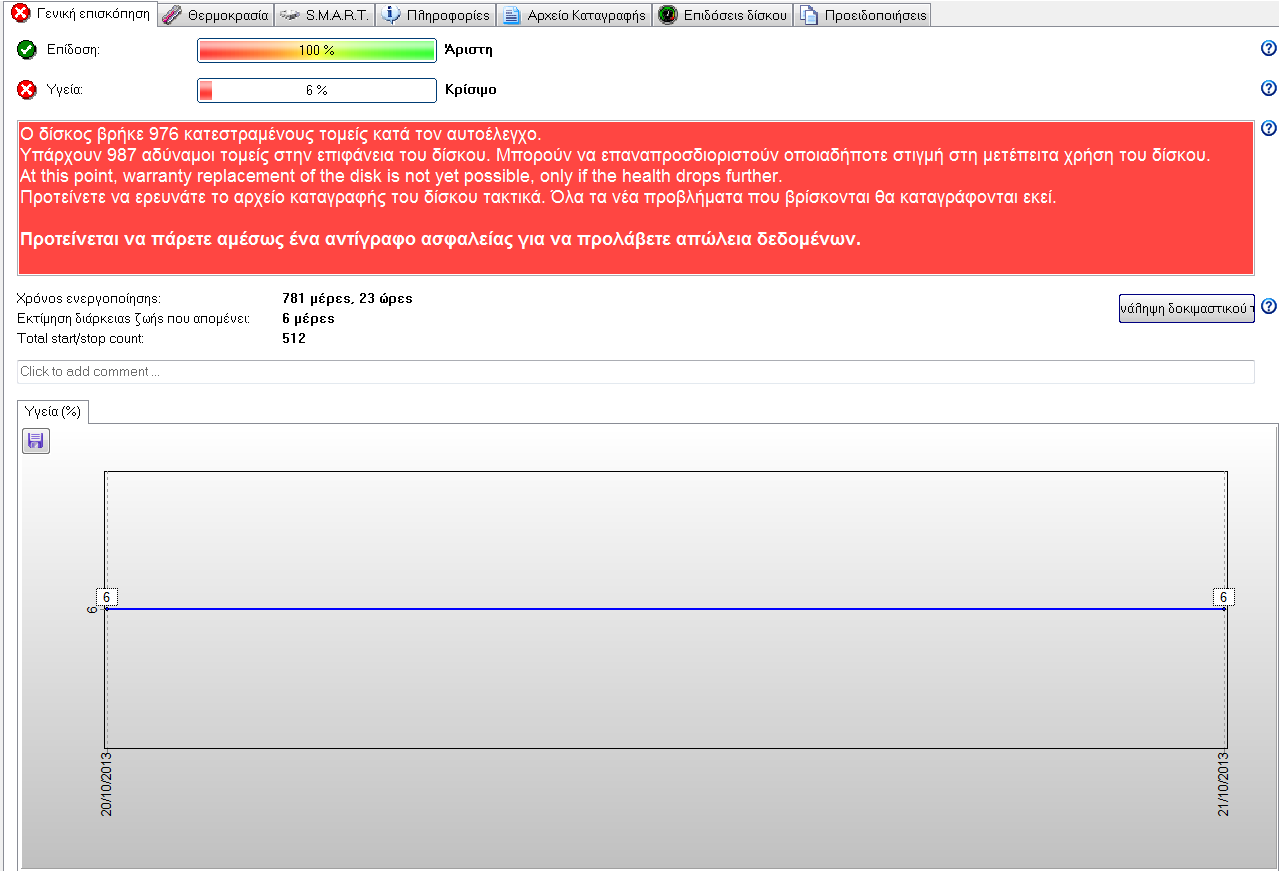

οπως λεει και ο τιτλος ο σκληρος μου μαλλον ψωφαει...
ειναι ενας Western Digital Green 1.5TB. (ακολουθει φωτο) αυτος παίρνει τιποτα ή ειναι για πεταμα?

O δισκος δουλευει κανονικα... βλεπω ταινιες απο αυτον χωρις να κολαει χωρις τιποτα δεν εχω τοσο μεγαλο δισκο για να βαλω ολα τα πραματα που εχει αυτος μεσα. λογικα θα σωσω τη μουσικη μου οπωσδηποτε και τα αλλα κλαφτα

Αφού πάρεις τα αρχεία σου κάνε ένα write+read test και δες κατά πόσο ανέβηκε η υγεία του.
Στη συνέχεια παρακολούθα την τακτικά.
Μπορούμε να έχουμε και ss από τη καρτέλα SMART;
[MENTION=30050]slalom[/MENTION]: Δε νομίζω να τον αλλάξουν μόνο και μόνο επειδή έχει bs χωρίς να έχει πρόβλημα στην επίδοση - ενώ δηλαδή δουλεύει κανονικά.

@slalom: Δε νομίζω να τον αλλάξουν μόνο και μόνο επειδή έχει bs χωρίς να έχει πρόβλημα στην επίδοση - ενώ δηλαδή δουλεύει κανονικά.
Τον αλλάζουν κανονικά. Δεν έχει πάρα να πάρει ένα τηλέφωνο να ρωτήσει.
Μονο χειροτερα μπορει να γινει ο δισκος
