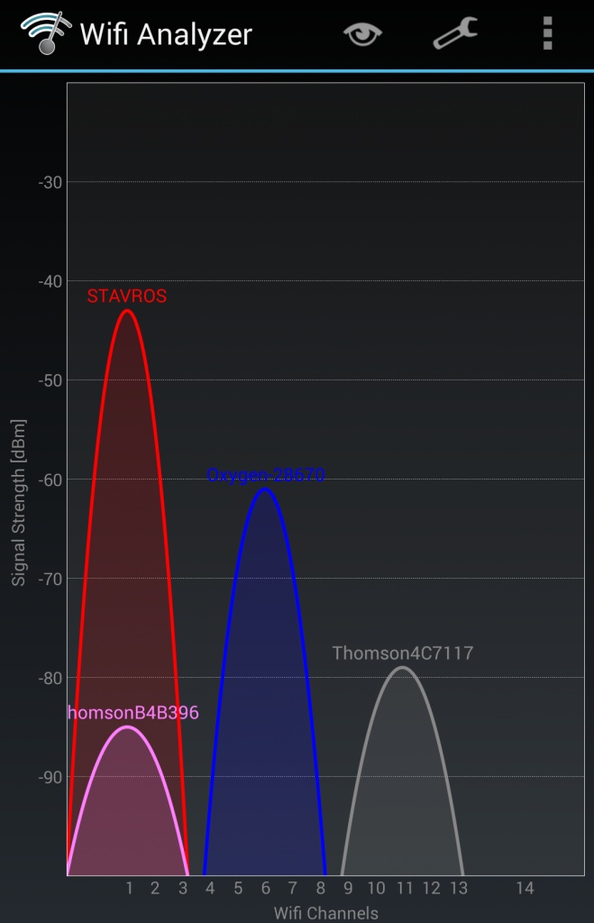

stabill Δημοσιεύτηκε Φεβρουάριος 4, 2014 #1 Κοινοποίηση Δημοσιεύτηκε Φεβρουάριος 4, 2014 Καλησπερα στην παρεα. Θα ηθελα την βοηθεια σας σε ενα θεματακι που αντιμετωπιζω με το wi-fi στο σπιτι μου. Κατ'αρχας, εχω το router Thomson TG585v8 (της Forthnet). Πριν προχωρησω, να σημειωσω οτι το ιδιο προβλημα ειχα και με το προηγουμενο, ενα Siemens, αν θυμαμαι καλα... Το pc μαζι με ολο τον εξοπλισμο και το router μαζι, ειναι στην μια (ας πουμε) ακρη του σπιτιου, κοντα στην πισω βεραντα, αν μπορω να το πω ετσι. Αν παω στην αλλη ακρη, κοντα στην μπροστινη βεραντα, το wi-fi ή ΧΑΝΕΤΑΙ, ή ειναι ΠΑΡΑ ΠΟΛΥ αδυναμο... Το διαμερισμα μου δεν εχει καμμια παραξενη διαρυθμηση δωματιων, ενα κανονικο διαμερισμα ειναι... :bigsmile: Κανοντας μια μικρη... ερευνα σε διαμερισματα φιλων και συγγενων, οχι απαραιτητα με το ιδιο router, βλεπω οτι το wi-fi ειναι "καμπανα" σχεδον σε ολο το διαμερισμα... Κι αν δεν ειναι καμπανα, τουλαχιστον δεν ειναι στο "χαλι" το δικο μου... Αρχικα ειχα σκεφτει να χρησιμοποιησω κατι τετοιο http://www.plaisio.g...-TL-WA701ND.htm σαν ενδιαμεσο, ωστε να "στελνω" το wi-fi οπου δεν φτανει απο το router... Ενας συναδελφος μου μου προτεινε αλλαγες στο Channel Selection απο το setup του router, αλλα δεν ειμαι καθολου σχετικος με δικτυα ωστε να ξερω τι να "πειραξω"... Καθε βοηθεια ευπροσδεκτη!!!! Ευχαριστω!!!!!!!!! Link to comment Share on other sites More sharing options...

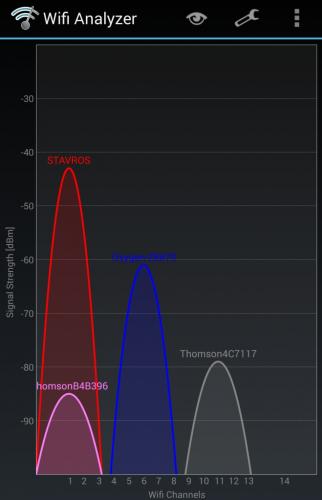

stabill Φεβρουάριος 4, 2014 Author #5 Κοινοποίηση Φεβρουάριος 4, 2014 Το κατεβασα, το αποτελεσμα ηταν αυτο που φαινεται στο snapshot... Μαλιστα, υπηρχε κινηση στις καμπυλες... Οποτε????? Link to comment Share on other sites More sharing options...
YDinopoulos Φεβρουάριος 4, 2014 #6 Κοινοποίηση Φεβρουάριος 4, 2014 Μια χαρα εισαι. Πηγαινε στο Thomson και καπου λεει να αλλαξεις καναλι για το Wireless. Ισως το εχει στο Auto. Εσυ βαλε 8 η 9. Αν παλι δεν δουλεψει, παλι με το προγραμμα αυτο, δες τι και που μπλοκαρεται/χανεται το σημα. Link to comment Share on other sites More sharing options...

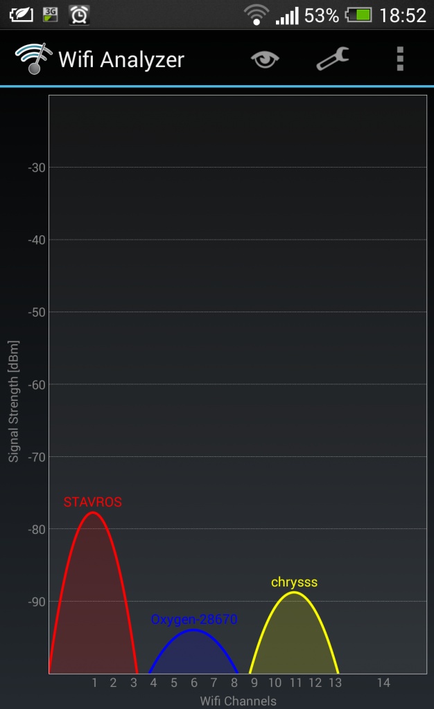

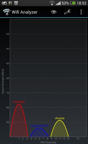

stabill Φεβρουάριος 4, 2014 Author #7 Κοινοποίηση Φεβρουάριος 4, 2014 Θα το κανω και θα ενημερωσω... Ημουν ομως κοντα οταν το δοκιμασα... Οταν πηγα στην αλλη ακρη του σπιτιου, το αποτελεσμα ηταν διαφορετικο... ====================== Δοκιμασα και στο 8 και στο 9 και το αποτελεσμα ηταν το ιδιο... Μπορεις να με κατευθυνεις πως να ελεγξω αυτο που μου προτεινες? Link to comment Share on other sites More sharing options...
it.expert Φεβρουάριος 4, 2014 #8 Κοινοποίηση Φεβρουάριος 4, 2014 Έχοντας ανοιχτό το πρόγραμμα προχώρα σιγά σιγά μέχρι να δεις που χάνεις το δικό σου router. Λογικά θα χρειαστείς repeater Link to comment Share on other sites More sharing options...
stabill Φεβρουάριος 4, 2014 Author #9 Κοινοποίηση Φεβρουάριος 4, 2014 Μειωνεται αμεσως με το που θα βγω απο το δωματιο... Ειναι φανερο χωρις το συγκεκριμενο app!!!Κανενα καλο repeater εχεις να μου προτεινεις? Sent from my HTC One using Tapatalk Link to comment Share on other sites More sharing options...
