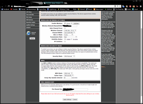

ενώ στο ethernet είναι όλα στο wifi νομίζω ότι "δίνει" αρκετά μειωμένη ταχύτητα(το έχω δοκιμάσει σε κάνα δυο διαφορετικά κινητά..πχ βιντεακια στο YouTube δεν φορτώνει και με το ζόρι κατεβάζει apps από το play) επίσης καμιά φορά είναι σαν να νεκρωνει το σήμα δηλαδή αφού συνδέσω το κινητό και μπω (παλι με χαμηλές ταχύτητες) αν το αφήσω πχ μισή ώρα σε αδράνεια το δείχνει μεν συνδεδεμένο στο δίκτυο αλλά δεν μπαίνει στο ίντερνετ..από ρυθμίσεις του ρουτερ στο ασύρματο έχω αλλάξει ssid και pass και το channel το έχω σε bgn mixed και στα 20/40 mhz..

έβαλα στο channel 11 και μόνο στο n και με το speedtest είδα κάπου στα 2.1 από 0.1 mbps που ήταν..καμία άλλη ιδέα?
Δε νομίζω να'ναι κάτι άλλο. Απλά ίσως έχεις πολύ "θόρυβο" γύρω σου από άλλα wifi. Για θες με τα άλλα κανάλια τι παίζει.. ή τσέκαρε αν μπορείς να βάλεις μόνο 20hz ή 40hz. Μου έχει πει κι άλλος φίλος ότι τα d-link έχουν "ευαίσθητο" wifi.

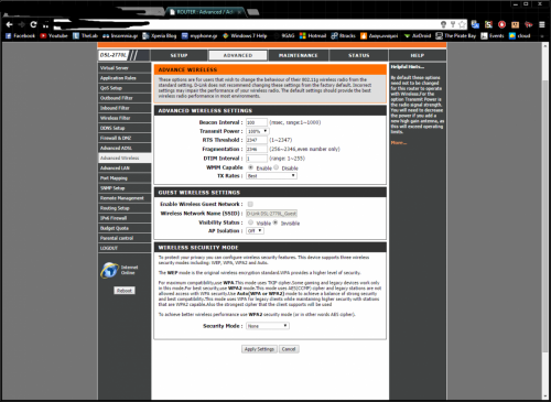

Αν δε βαριέσαι, ρίξε μας και κάνα screenshot από το Inteface του router να δούμε και τι άλλο μπορούμε να πειράξουμε.
