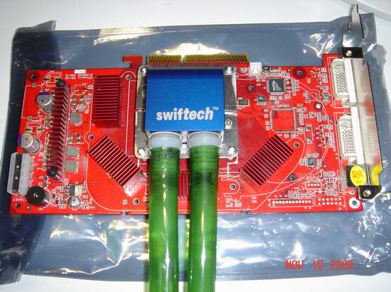

δουλεύω καθημερινα την κάρτα στα 430/1100 για 3D με το μαμισιο BIOS πειραγμένο με 1.4v για 3D. Watercooled με block της swiftech. Για 2D η κάρτα δουλεύει στα stock με 1.1v

εγώ πάντος την leadtek όταν έρθει την Δευτέρα με το καλό δεν με βλέπω να τις δίνω 1,4 στο 3d. Οσο πάει από ο/c με default ρευματα. Και εγώ με νερό παίζω αλλά βαριέμαι να κάθομαι να βάζω block στην VGA και να ξαναμαζεύω τους σωλήνες μέσα στο κουτί, εξαερώσεις πάλι(πριν από καμιά βδομάδα έκανα συντήρηση το water cooling) κτλ.
