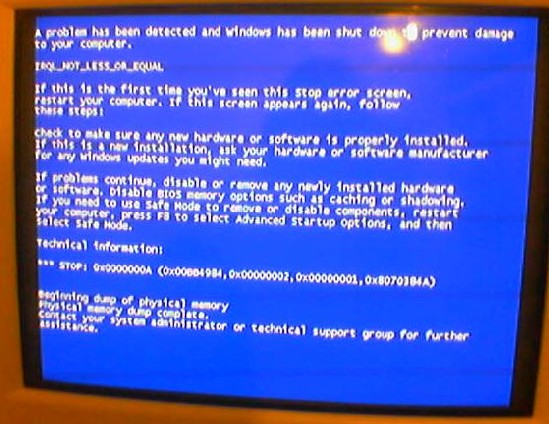

Makis Hourdakis Posted December 19, 2004 Author #8 Posted December 19, 2004 Πρώτα μου έκλεισε ο Windows explorer από error. Μετά από ένα 10λεπτο περίπου, ενώ έπαιζα Final Fantasy VIII, το KaZaA επίσης με error. Δεν περνάνε δυο λεπτά και ιδού η πρώτη μπλε οθόνη. IRQL_NOT_LESS_OR_EQUAL

jpavly Posted December 20, 2004 #11 Posted December 20, 2004 Η αγαπητή Microsoft δεν διευκρινίζει το πρόβλημα και τη λύση του. Αν είναι θέμα IRQ θα σου προτείνω να αλλάξεις την επιλογή του BIOS σου για το PNP OS.
jpavly Posted December 20, 2004 #13 Posted December 20, 2004 Interrupt Request. Δες το απλά σαν ένα διαχωριστή για τις συσκευές του συστήματος, κάρτες, clocks, μπούρδες απο 'δω, απο 'κει. Κάποιες συσκευές δεν πρέπει να πέφτουν στον ίδιο αριθμό IRQ. Αν γυρίσεις τη επιλογή απ'το BIOS θα αλλάξουν σχεδόν όλα τα IRQ μεταξύ τους και ίσως φύγει και το πρόβλημα, αν είναι θέμα IRQ.

Makis Hourdakis Posted January 5, 2005 Author #17 Posted January 5, 2005 Πάω να κάνω defrag με το NORTON System Works 2003, μου βγάζει ένα error, συνεχίζει να τρέχει και μετά από λίγα δευτερόλεπτα μου βγάζει τη γνωστή μπλε οθόνη με το μήνυμα IRQL_NOT_LESS_OR_EQUAL
