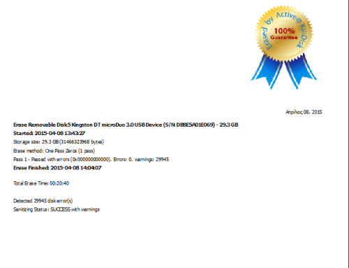

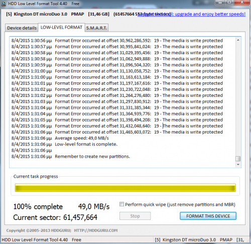

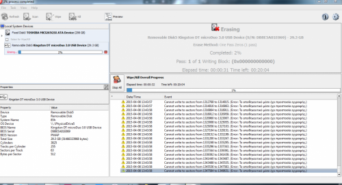

chris2 Απρίλιος 8, 2015 Author #8 Απρίλιος 8, 2015 http://askubuntu.com/questions/68809/how-to-format-a-usb-or-external-drive http://askubuntu.com/questions/198065/how-to-format-a-usb-driveκαι τα δυο απετυχαν ειτε με terminal ειτε μεσα απο τα linuxΑλλα πηρα απαντηση απο την kingston:Dear chris Using a freeware utility such as Active Killdisk, TestDisk or HDD Guru, please try to carry out a so-called low level format on the Flash card.A low level format goes much deeper than the standard Windows format, removing the tertiary and secondary data layers - only the primary layer remains intact.Any errors on these two layers can lead to corruption issues and by removing these layers, issues are usually resolved.Once you have formatted the product with a low level format utility, please reformat it again in Windows using the options FAT16, FAT32, NTFS or exFAT.If the low-level format does not work, please get back to us with your address and phone number.Best regardsPatrick
chris2 Απρίλιος 8, 2015 Author #9 Απρίλιος 8, 2015 Απο τα 3 που προτεινανε τα 2 που δοκιμασα δεν δουλεψανε! Τωρα τι προτεινετε?

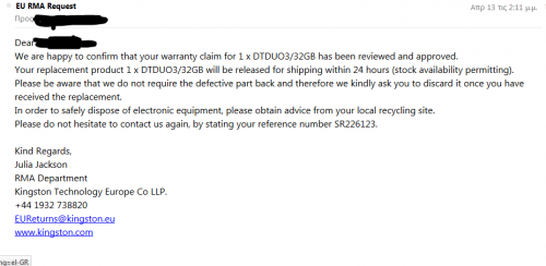

Ellhnas Απρίλιος 8, 2015 #12 Απρίλιος 8, 2015 Βγαλε φωτο το flashακι μπροστα στο email τους και στειλτη, λογικα δεν θα εχεις προβλημα και θα στο αντικαταστησουν αμεσα.Αυτο που σου προτειναν ειναι το τελευταιο που θα σου προτεινα και εγω, αλλα, οπως ειδες δεν δουλευουν τα προγραματα ανεχει φαει τρελλο κολλημα. Και δεν δουλευουν οχι μονο της Kingston, αλλα, και αλλων εταιρειων που εχω δοκιμασει αντιστοιχα. Ελπιζω να μην ειχες πολυ σημαντικα αρχεια μεσα στο φλασακι μονο.
chris2 Απρίλιος 10, 2015 Author #13 Απρίλιος 10, 2015 Με το τελευταιο e-mail που του εστειλα τις φωτογραφιες μου ειπε οτι πηγαινει στο RMA-department και απο εκει θα μου στειλουν καινουργιο χωρις να χρειαζεται να το στειλω πισω εγω το παλιο.Ακομα δεν μπορω να καταλαβω πως το επαθε ,ειναι δυνατον να χαλανε τοσο ευκολα φλασακια ενω εδω χωραμε TBs μεσα σε ενα.Τελος παντων οταν παρω e-mail για την αποστολη ενημερωνω. Ευχαριστω για την βοηθεια σας παιδια

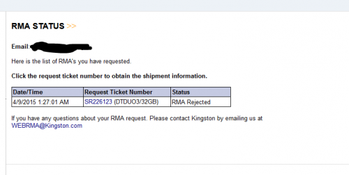

chris2 Απρίλιος 14, 2015 Author #14 Απρίλιος 14, 2015 Απο τα e-mail αυτο που καταλαβα ειναι οτι θα μου στειλουν καινουργιο μεσα σε 24 ωρες και οτι δεν χρειαζεται να το στελω πισω Αλλα μεσα στο e-mail δινει το 'κωδικο ' για το rma και πηγα να δω σημερα αν υπαρχουν νεοτερα αλλα μεσα στο site τους δεν μπορεσα να βρω το link για το rma status(εψαξα απειρα).Να'ναι καλα το google οπου με εβγαλε την σελιδα πρωτη του rma πρωτη και εκει εβαλα τελικα το email(δεν χρειαζοταν ο κωδικος του rma) και λεει RMA rejected.Wtf? Rejected δεν σημαινει αποριφθηκε?Μυπως εννοει οτι τελειωσε ,εγινε η αποστολη.Εχει κανενας ιδεα απο Kingston rma
Yaroshenko Dmytro Απρίλιος 28, 2015 #15 Απρίλιος 28, 2015 Παιδια ασχετο βρηκε κανενας τροπο να διορθωσει τετειο flashaki? εχω προβλημα με το δευτερο flashaki και απο linux και απο Windows δεν εχω βγαλει ακρη.Δοκιμασα σχεδον ολους τους γνωστους τροπους
chris2 Απρίλιος 29, 2015 Author #16 Απρίλιος 29, 2015 Το βράδυ θα ανεβάσω κάτι μικρά αρχεία που με έστειλε η apacer για να διορθώσω τα δικά μου. Δουλεψανε στα στικακια τις apacer αλλά στο kingston δεν δούλεψε. Μετά από σχεδόν 3 χρόνια τα ξαναχρησιμοποιω. Παρεμπιπτόντως το kingston ήρθε το καινούργιο. Δεν έβγαζα άκρη γιατί αυτό το Αμερικανό site για το rma.
