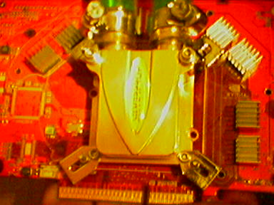

apocalypse Posted January 6, 2005 Author #16 Posted January 6, 2005 Μια που έπεσε στα χέρια μου κινητό με φωτογραφική , έβγαλα και μερικές (κακής ποιότητας) φωτογραφίες. Μια το Fusion HL , με τα 100 extra κομματάκια που θέλει για να μπει σε 6800. Τελικά σύνολο κέρδισα 30mhz πυρήνα + 20mhz μνήμες , σύνολο 400/820 με 1,4Vgpu. Για την ώρα διστάζω να της δώσω 1,5Vgpu.

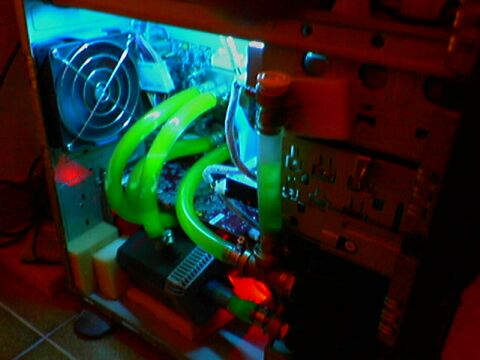

apocalypse Posted January 6, 2005 Author #17 Posted January 6, 2005 Και μια με όλο τον θίασο. CPU & NB blocks by 11 GPU block by SilverProp Eheim 1250 Thermochill 120.1 με 2x Papst 120mm (1600rpm@12V) 100% εσωτερικό.
