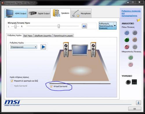

AgMa Αύγουστος 31, 2015 Author #12 Αύγουστος 31, 2015 Καλησπέρα. Με τι προγραμμα αναπαράγεις την ταινία και τι ρυθμίσεις έχεις κάνει για την έξοδο του ήχου από αυτό; Με το bs player αλλά στις ρυθμίσεις ήχου δεν βρήκα κάτι που να μπορώ να αλλάξω για τον ήχο. δοκιμασες αυτο ....? HD REALTEK.JPG Δεν βρίσκω κάτι τέτοιο. Έτσι είναι εμένα:

cabdik Σεπτέμβριος 1, 2015 #14 Σεπτέμβριος 1, 2015 κατεβασε και δοκιμασε αυτο https://drive.google.com/file/d/0B4nYAKUiVpepY1NuQW5ER3l3SXc/edit
