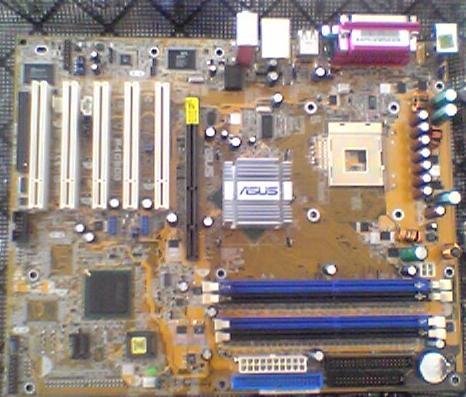

Πετρος Δημοσιεύτηκε Αύγουστος 3, 2004 #1 Κοινοποίηση Δημοσιεύτηκε Αύγουστος 3, 2004 Πρωτα απολα να πω οτι αυτον τον οδηγο δεν τον εκανα για το παιξω modder.Τον εκανα γιατι ξερω οτι η Asus P4C800 ειναι αρκετα δημοφιλης στο κοσμο των overclockers και δεν εχω δει κανεναν οδηγο που να περιεχει ολα τα mod που μπορει να δεκτει μαζεμενα (μπορει να υπαρχει αλλα μετα απο πολυ ψαξημο δεν εχω βρει).Ακομα να πω οτι το mod εγινε στη δικια μου Αsus με επιτυχια και οι φωτογραφιες ειναι δικιες μου (εκτος απο μια δυο που δεν μπορουσα να βγαλω καθαρα και τις δανοιστηκα απο αλλους χρηστες) Αν προχωρησετε στα παρακατω mod να ξερετε οτι η εγγυηση σας σταματα και οτι το κανετε με δικη σας ευφηνη. Παρακαλω ολους τους χρηστες να μην ποσταρουν μεχρι το τελος του οδηγου για να βγει πιο μαζεμενος. Τι θα χρειαστητε: Ενα πολυμετρο (κοστος 7 ευρω) Δυο πολυστροφα τριμμερ 50 Kohm (κοστος 1,5ευρω) Artic silver η καποια αλλη παστα (κοστος 5 ευρω στη περιπτωση μου Ceramique) Ενα fanακι 4 εκατοστων (κοστος ~4 ευρω) Μια παλια μικρη ψυκτρα (κοστος τιποτα) Λιγο λεπτο καλωδιο (κοστος τιποτα) Τα mod αυτα μπορουν να γινουν σε ολες τις εκδοσεις της P4C800 Πρωτα μια φωτογραφια της μητρικης: Link to comment Share on other sites More sharing options...

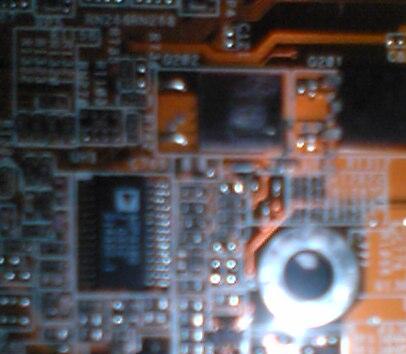

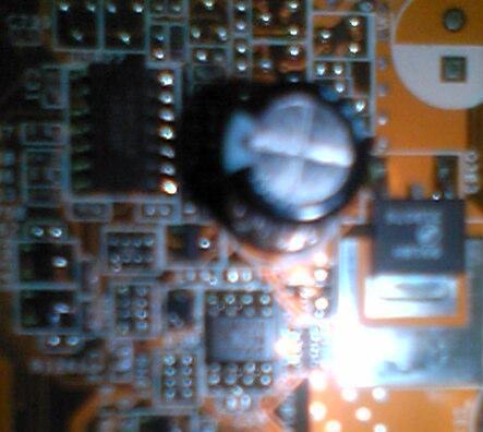

Πετρος Αύγουστος 3, 2004 Author #2 Κοινοποίηση Αύγουστος 3, 2004 Ας ξεκινησουμε με το memory voltage mod.Πρεπει να εντοποισετε το παρακτω τσιπ που βρεισκετε ακριβως κατω απο τα dims των μνημων. Link to comment Share on other sites More sharing options...

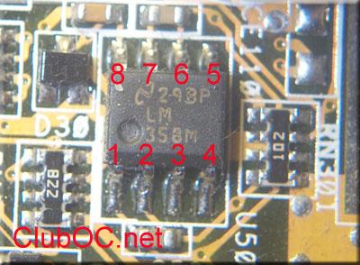

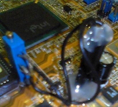

Πετρος Αύγουστος 3, 2004 Author #3 Κοινοποίηση Αύγουστος 3, 2004 Γεφυρωστε με ενα λεπτο καλωδιο το ποδαρακι 4 απο το τσιπ με το ποδαρακι νουμερο 6 και στη μεση παρεμβαλετε ενα τριμερ πολυστροφο των 50 Kohm . Ρυθμιζοντας το τριμερ: *Στα ~15 Kohm θα εχετε μια αυξηση +0,2 V *Στα ~7 Κohm θα εχετε μια αυξηση +0,3 V *Στα ~4 Kohm θα εχετε μια αυξηση +0,4V Προσοχη!!!! Αυτη η γραμμη ρευματος στη συγκεκριμενη μητρικη αντεχει 3,25-3,3V για αυτο συμβουλευω να μην δωσετε πανω απο 3,2V Link to comment Share on other sites More sharing options...
Πετρος Αύγουστος 3, 2004 Author #4 Κοινοποίηση Αύγουστος 3, 2004 Να και το αποτελεσμα: Link to comment Share on other sites More sharing options...

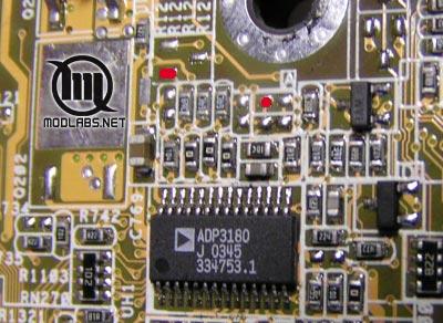

Πετρος Αύγουστος 3, 2004 Author #5 Κοινοποίηση Αύγουστος 3, 2004 Τωρα ας περασουμε στο Vdroop mod το οποιο ειναι η λυση στις ασταθεις του Vcore που παρουσιαζει η συγκεκριμενη μητρικη. Πρωτα εντοποιστε αυτο το σημειο πανω στη μητρικη (ειναι στη πανω αριστερη γωνια κατω απο τους μαζεμενους πυκνοτες και διπλα στη παραλληλη θυρα). Link to comment Share on other sites More sharing options...
Πετρος Αύγουστος 3, 2004 Author #6 Κοινοποίηση Αύγουστος 3, 2004 Γεφυροστε τις δυο κοκκινες τελειες με ενα καλωδιο και παρεμβαλετε στη μεση παλι ενα πολυστροφο τριμερ 50 Kohm μονο που αυτη τη φορα θα το ρυθμησετε μονιμα στα 28 Kohm . Link to comment Share on other sites More sharing options...

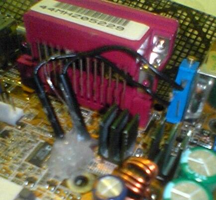

Πετρος Αύγουστος 3, 2004 Author #7 Κοινοποίηση Αύγουστος 3, 2004 Να το αποτελεσμα: Link to comment Share on other sites More sharing options...

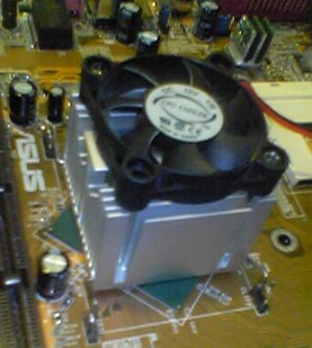

Πετρος Αύγουστος 3, 2004 Author #8 Κοινοποίηση Αύγουστος 3, 2004 Τα δυσκολα τελειωασαν.Τωρα ας ασχοληθουμε με κατι σχετικα ευκολο,την ΨΥΞΗ της μητρικης. Πρωτα απολα θα βγαλετε την ψυκτρα πανω απο το 875 και θα αφαιρεσετε την μαμισια τσιχλα με λιγο οινοπνευμα.Στη θεση της θα βαλετε μια καλη θερμοαπαγογημη παστα.Ξανατοποθετηστε την ψυκτρα και αυτη τη φορα βαλτε τον 4αρι ανεμιστηρα πανω της. Αποτελεσμα: Link to comment Share on other sites More sharing options...

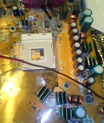

Πετρος Αύγουστος 3, 2004 Author #9 Κοινοποίηση Αύγουστος 3, 2004 Τελος τεμαχηστε την παλια ψυκτρα σε μικρα κομματια και κολληστε τα πανω σε καθε mosfet.Το εχουν αναγκη γιατι πολλα απο αυτα βραζουν.Την τοποθετηση μπορητε να την κανετε ειτε με θερμοαπαγωγημο αυτοκολλητο ειτε τοποθετοντας λιγη παστα στο κεντρο στα μικρα ψυκτρακια και γυρο γυρο λιγη logo. Αποτελεσμα: Link to comment Share on other sites More sharing options...
