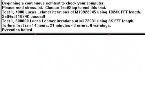

SLN Σεπτέμβριος 17, 2004 #33 Κοινοποίηση Σεπτέμβριος 17, 2004 Πανω στο ιδιο θεμα με τον fantacid. αν γινεται σχολιαστε την εικονα σε σχεση με τον χρονο που τρεχει και την προοδο του τεστ και πειτε μου αν "πεφτω" στην ιδια περιπτωση με τον Fantacid. Ελαττωματικες μνημες?? Οι μνημες δουλευουν... underclocked και σε timings και σε speed. Link to comment Share on other sites More sharing options...
Ujin1442169065 Σεπτέμβριος 17, 2004 #34 Κοινοποίηση Σεπτέμβριος 17, 2004 @ Fantacid & SLNΕμένα δεν που έχει συμβεί κάτι τέτοιο ποτέ, οπότε θα κάνω υποθέσεις.Είναι παράξενο αλλά όχι απίθανο.Αν τρέχατε και άλλα πράγματα, είναι λογικό να μην κάνει πολλά τεστ.Βασικά δεν έχει σημασία πόσα τεστς περνάει, αλλά πόση ώρα τρέχει, εφόσον έχει 100% cpu usage. Link to comment Share on other sites More sharing options...
