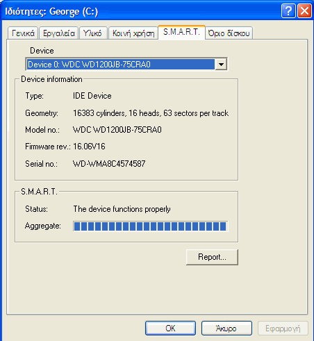

ενα αλλο πολυ καλο και ευχρηστο ειναι το adenix smart indicator.δεν ειναι προγραμμα αλλα ενα shell extension και μπορεις να βλεπεις την κατασταση απο τις ιδιοτητες του σκληρου.ειναι 88 kb αλλα δεν ξερω αν μπορω να το ανεβασω.γινεται?
Μην το ανεβάσεις. Μου άρεσε και το βρήκα εδώ (google)…..
