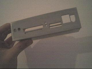

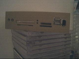

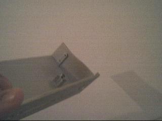

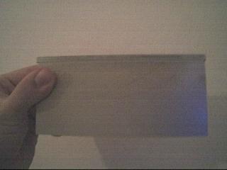

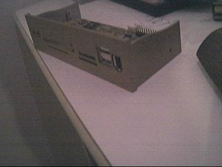

ε ειπα αφου θα το ριξω το βαψηματακι ας βγαλο και εναν οδηγο μηπως καποιος θελει να κανει κατι παρομοιο!λοιπον το "εξαρτημα" που εβαψα εδω ειναι ενα card reader για να τεριαζει με το χρομα του case!
1) διαλεγουμε το χρωμμα με το οποιο θελουμε να βαψουμε το εξαρτημα!στην συγκεκριμενη περιπτωση το χρωμα ειναι το bronze της βιβεχρωμ!

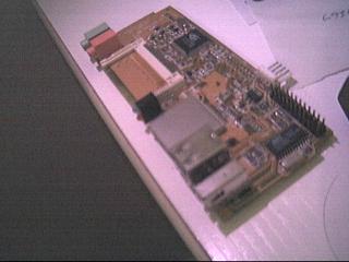

2) αφερουμε την ηλεκτρονικη πλακετα του card reader
3)τριβουμε την επιφανεια με λεπτο γυαλοχαρτο(οσο ποιο λεπτο τοσο το καλυτερο)
4)ψεκαζουμε την επιφανεια που θελουμε να βαψουμε απο αποσταση 20-25 cm λιγο λιγο και οχι ολο μονοκοματα!
5) περιμενουμε να στεγνωσει( 3 λεπτα περιπου) και το περναμε και δευτερη στροση με τον ιδιο τροπο ακριβως και την ιδια φορα ωστε να μην κανει νερα!
6) αφου περιμενουμε περιπου 10-12 λεπτα περναμε με ιδικο βερνικι(ματ κατα προτιμηση) απο πανω(παλι να ειναι σε μωρφη spray)(αν δεν γινει αυτο ειναι τσαμπα κοποσ αφου υστερα απο μια βδομαδα το χρωμα θα αρχισει να χαλαει, ειδικα αν ερχεται σε επαφη με τα χερια το χρωμα θα οξυδωθει απο τον υδρωτα)

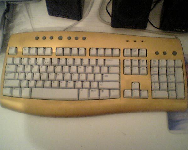

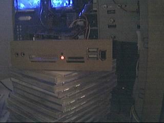

συγνωμη γιατις φοτο αλλα η καμερα ειναι παλια και δεν βγαζει καλες!το βερνικι ειναι της βιβεχρωμ(μονο ενα βγαζει σε spray για να καλυπτει μπογιες)!το χρωμα ειναι οπως φενεται στη φοτο του πληκτρολογιου(ειναι απο κινιτο γιαυτο ειναι καλυτερη)!
ναι!βερνικι σε spray για να καλυψεις μπογια!θα καταλαβει αυτος στο μαγαζι!

Eρωτηση : To πληκτολογιο δε κολλαει απο το βαψιμο ? (στα χερια..)
Γιαυτο το περναει με το βερνικι, για να μην κολαει και χαλαει γενικα.
ε ειπα να το κανω ποιο γιορτινο!!!ε για το αν κολαει με καλιψε ο KTM!το ζειτας το βερνικι ως σμαλτο πολλαπλων χρησεων!(να και η φοτο!)α ακομα και να μην το περασεις με βερνικι δεν κολαει απλα μετα απο καποιο καιρο γινετε χαλια!!
