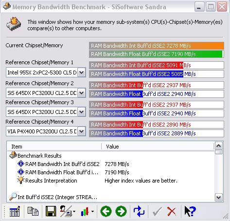

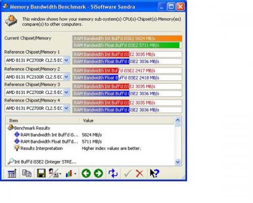

Να και οι δικες μου στα 268@sandra2005sr2a. Δυστηχως ξεχασα να κρατησω unbuffered οποτε μολις βρω ευκερια για πειραγματα παλι θα τρεξω ενα. Μνημες mushkin pc3500 lvl2 με bh5

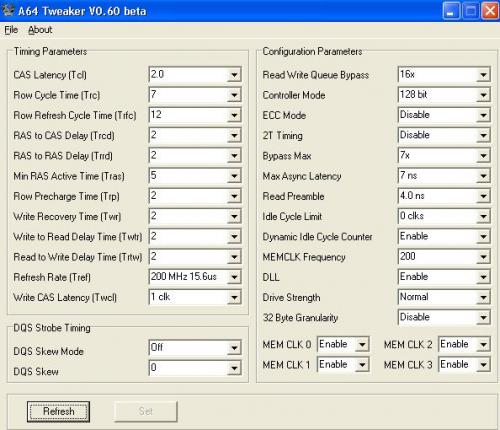

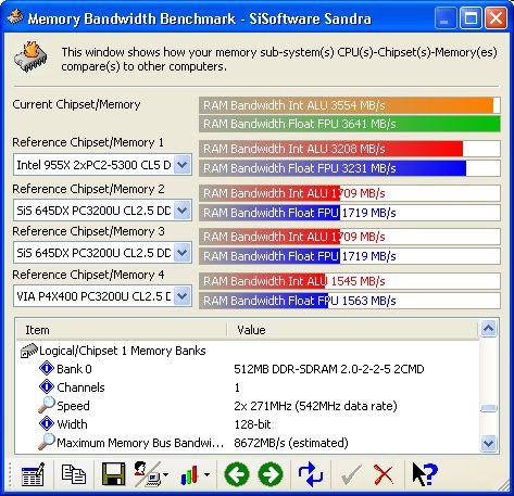

2 x Kingston KVR400X64C3A/1G @ 208 (250 χ 5/6) MHz με τα εξης timings:
cas 3
trp 3
trcd 3
tras 8
trc 11
trfc 14
trrd 2
twr 3
twtr 2
trtw 2
tref auto
read preamble 6ns
async latency 6ns
οταν τις ειχα @ 220 MHz και στα trc 11 και trfc 14 τα windows διαλυθηκαν τελειως και εκανα 3 φορες εγκατασταση εκεινη τη μερα, παρολα αυτα περνουσαν memtest ανετα. Τωρα στη χαμηλοτερη συχνοτητα μεχρι στιγμης δεν παρουσιαστηκε κανενα προβλημα. Με twtr και trtw 1 δεν κανει καθολου post. Δεν εχω πειραξει ακομα το tref, read preamble, και async latency γιατι δεν ξερω τι να βαλω, οποιος μπορει ας με βοηθησει. Ολες οι προτασεις ειναι ευπροσδεκτες.
ειναι δυνατον τετοια διαφορα?? (@208MHz) :104:
cas 3
trp 3
trcd 3
tras 7
trc 10
trfc 12
trrd 2
twr 3
twtr 2
trtw 2
tref 2x3120
read preamble 5ns
async latency 5ns
Ναι στα 208MHz αποκλειεται να βγαζεις αυτα νουμερα εκτος βεβαια αν δεν εισαι στα 208MHz τοτε απλα το Sandra επειδη δεν εχεις τους drivers για τον X2 καπου το χανει.......

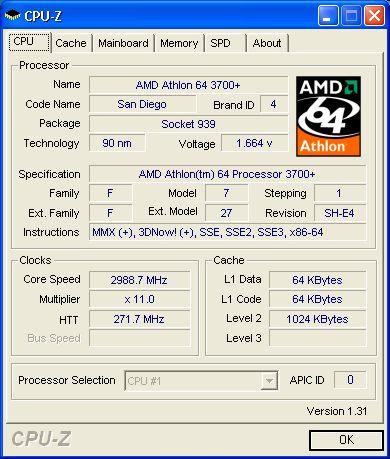

Μητρική + τάση που είναι αυτές Τάσο;
Το memtest τι bandwidth βγάζει;
Είναι στο σύστημα της υπογραφής μου.
Για τα 272mhz είναι 3.6volt από bios.
Το memtest 1.60 μετράει 3054.
Υπόψιν...είναι 2x256MB
