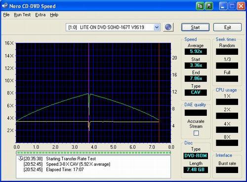

Disk : Start - End - Average
DVD-5: 6.8x - 16x - 12x
DVD-9: 3.4x - 8x - 6x (ακριβως τα μισα!)

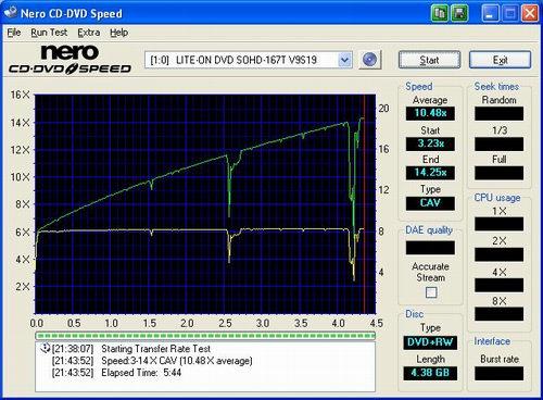

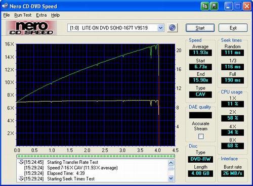

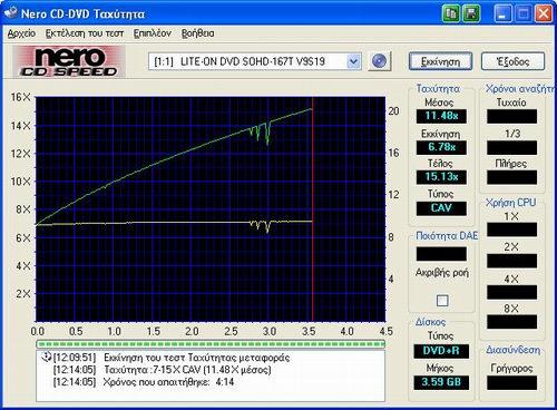

μου εδωσε καλα αποτελεσματα σε +R και σε -RW με το 16x CAV,

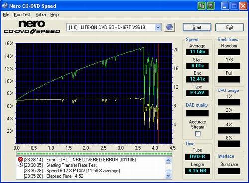

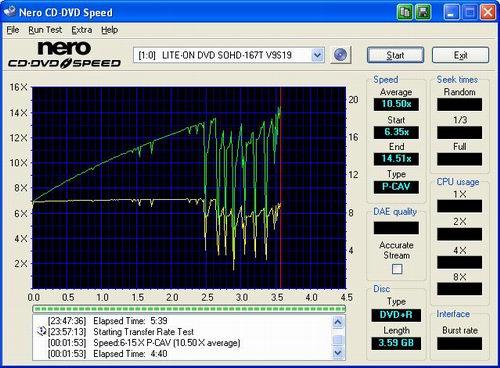

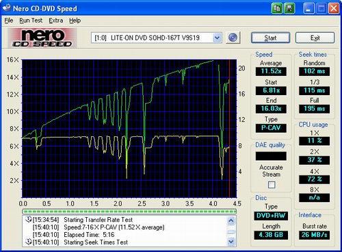

λιγο περιεργα (πριονωτά) σε +RW με το 16x P-CAV
και εντελως χαλια σε πρεσσαριστα DVD-9
ολο προσπαθουσε να σπιναρει και αμεσως επεφτε,
ενα δισκακι κολλησε και εβγαλε CIRC error, το αλλο πηγαινε πολυ αργα και το σταματησα.

ΕDIT: Λοιπον, νομιζα οτι βρηκα το καλυτερο FW (για τις τωρινες αναγκες μου)
αλλα ... γραψε λαθος! μου χαλασε και τα +R ενω τα ειχα αφησει 16x !!
θελει λιγο ψαξιμο ακομα...
το 16-14-10
εφτιαξε καπως καλυτερα τα +RW στo 14x
αλλα το κυριοτερο λυθηκαν ολα τα προβληματα με τα DVD-9 και διαβαζονται αψογα σε μεγαλες ταχυτητες (10x)
το παραδοξο ειναι οτι χαλασαν τα -R & -RW !!!
το CIRC error το εβγαλε σε ενα παλιο καφε Princo. Τα ΤΥ -R τα διαβασε με κοψιματα στο τέλος
αλλα επειδη δεν ασχολουμαι με τα - δε με νοιαζει :003:
παντως δεν μπορω να εξηγησω πως το -RW παει τελεια με 16x και παθαινει ταρακουλο με 14x !!! :101:
ΥΓ ουτε το οτι χαλασαν και τα +R ενω πριν δουλευαν αψογα :087:

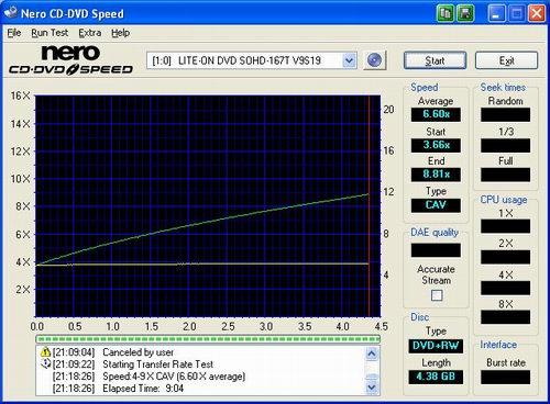

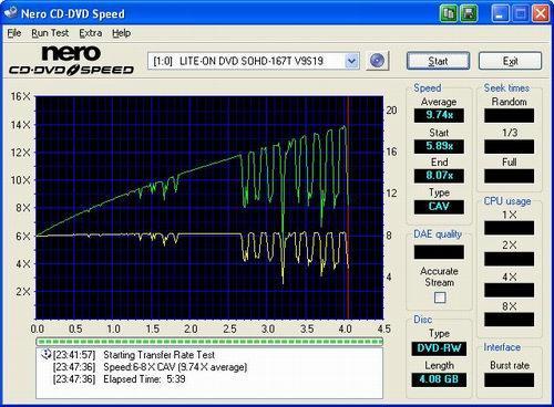

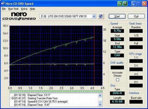

Δοκιμασα και το original 9S19 αλλα οι διαφορες στις ταχυτητες ηταν μεγαλες
αργει 3.30 και λεπτα στα +R (σχεδον διπλασιος χρονος)
αργει 3.20 λεπτα στα +RW
αργει και σχεδον 4 λεπτα στα DVD-9
...ειναι πολλα τα λεπτα :040:

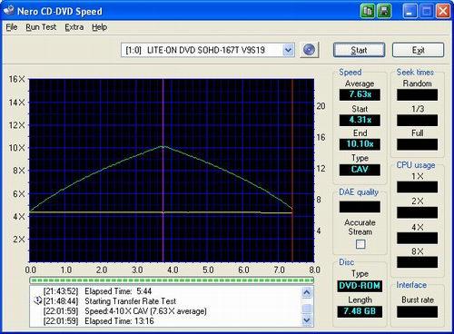

Λοιπον δοκιμασα και το 16-16-10 και μου εκανε τα ιδια κουλα με το 16-14-10, ενω και το 14-14-10 δεν ηταν και πολυ καλυτερο απο αυτα τα δυο.
(κουλα και παραλογα γιατι αν δεις το 1ο ποστ, με 16-16-12 ηταν τελεια! )
Ενω το 12-12-10 ειναι πολυ πιο στρωτο σε ολα.
δειχνω εδω μονο τα +R, αλλα η εικονα ειναι παρομοια σε ολα τα R/RW.
Λεω να κρατησω αυτο κι ας χανει 1 λεπτο περιπου στα διαφορα φορματ.
