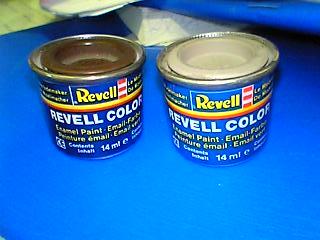

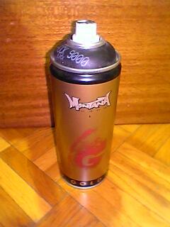

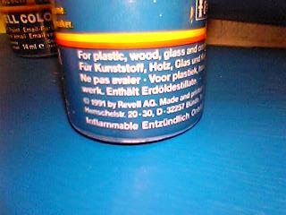

Ορίστε οι photos.
1 και 2 βαφές μοντελισμού.
3. Sprey μάυρο το οποίο χρησιμοποιώ για βαφή πλαστικού.
4. UV sprey για όμορφα οπτικά αποτελέσματα.

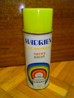

Υ.γ. να πω πως για να γίνη σωστή βαφή σε cd-rom και γενικά σε ότι θέλουμε να βάψουμε πρέπει το sprey να είναι fat δλδ η τάπα η οποία έχει να απλώνει όσο γίνεται πιο πολύ το χρώμα. Πουλάνε τέτοιες τάπες σε χρωματοπωλεία.

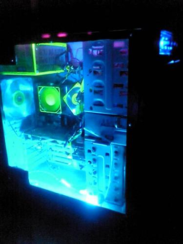

Soler ειδα γραφεις για UV spray. Προσφατα το ειχα σκεφτει αλλα δεν ηξερα αν υπαρχει. Που θα μπορουσα να παρω ενα? Εχω ηδη UV λαμπες.Κανει δουλεια η τσαμπα κοπος??
Μπορείς να το βρεις σε μαγαζί με χρώματα κλπ.
Απλά ζητάς φωσφοριζέ sprey.
Για το αν κάνει δουλειά...δες την photo..;)
soler απλα φοβερο. δε μου λες αυτο πρεπει να φωσφοριζει και μονο με την καθοδικη ε? η θελει και uv λαμπα?
