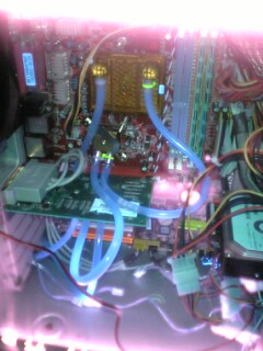

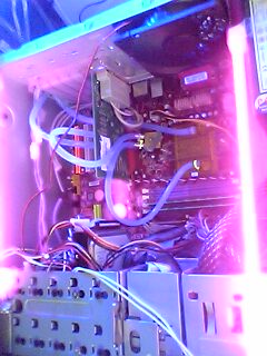

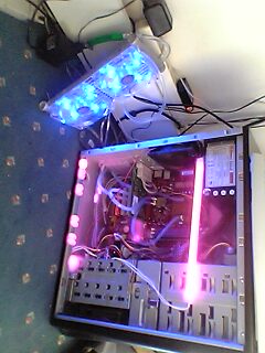

D1m1tR1$ Δημοσιεύτηκε Μάρτιος 24, 2005 #1 Κοινοποίηση Δημοσιεύτηκε Μάρτιος 24, 2005 Λοιπόν παιδιά λίγη βοήθεια και προς τα εδώ γιατί με βλέπω και εμενα να πέφτω (είναι και πέμπτος ρε γ@μώτο!) Λοιπόν εγώ όπως ακριβώς και ο zillkarpen έφτιαξα την w/c μου μετά από παρα πολύ κόπο και βοήθεια από το Σολέρ τον spersv και τον NoDsl... Την έβαλα όμως και τώρα με έχουν τρελάνει οι θερμοκρασίες όπου βλέπω κάθε φορα! έχω δει την cpu να φτάνει 42 ενώ με stock ψήκτρα της AMD δεν είχε ξεπεράσει τους 35-36...Ύστερα σήμερα το άνοιξα για κάνα 10λεπτό και λιγότερο χωρίς να κάνω Τίποτα Απολύτως και είδα "θερμοκτρασια" 36 βαθμούς και ανέβαινε! Όπως καταλαβαίνετε έχω αρχίσει να τα παίζω για αυτό λίγη βοήθεια είναι ευπροσδεκτη.. Η w/c μου (από τον spesv την πήρα) αποτελείτα από L20 ψυγείο και 3 block koolance.. Link to comment Share on other sites More sharing options...

D1m1tR1$ Μάρτιος 24, 2005 Author #7 Κοινοποίηση Μάρτιος 24, 2005 οι σωλήνες δεν έχουν αέρα... το block έχει μια μικρή φυσαλίδα μέσα και το ψυγείο πρέπει να έχει λίγο αέρα... το γέμισα κανονικά τα έβαλα όλα μέσα σε νερό k έβαλα την αντλία να δουλεύει... Link to comment Share on other sites More sharing options...

D1m1tR1$ Μάρτιος 27, 2005 Author #11 Κοινοποίηση Μάρτιος 27, 2005 Λοιπόν το ψυγείο είναι 30x15 k το ψύχουν 2 δωδεκάρηδες coolermaster...Όσο για την L20 έβγαλα τα block από vga και chipsets k άφησα μονο στον επεξεργαστή αλλα δεν belpw καμια διαφορα στις θερμοκρασίες.... Όταν λες κυψελωτό τι εννοείς? Link to comment Share on other sites More sharing options...
KTM Μάρτιος 27, 2005 #12 Κοινοποίηση Μάρτιος 27, 2005 Καταρχην απο την στιγμη που το ψυγειο και block εχουν αερα μεσα, δεν μπορουμε να συζητησουμε παρακατω.Ξυλωσε τα ολα και η διαδικασια εξαερωσης απο την αρχη και σωστα.Κοιτα τον οδηγο υδροψυξης. Link to comment Share on other sites More sharing options...
