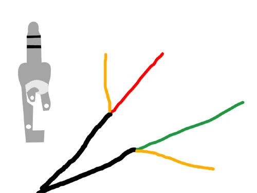

Πως συνδέονται αυτά τα ρημάδια?
Δεν βγάζω άκρη, παίζει να μη λειτουργούν και τα ακουστικά.
Το καλώδιο είναι όπως εικονίζεται, μπορεί κάποιος να μου πει πως μπάινουν στο υποτιθέμενο καρφάκι? (το ξέρω ότι μοιάζει με κάτι άλλο):tomato:
Στα 2 κοντα αυτακια πανε το κοκκινο και το πρασινο ( ενα στο καθενα ) , ενω στο μεγαλο αυτι πανε τα 2 κιτρινα ( γειωση)
Απο οτι καταλαβαινω το κοκκινο παει στο κοντο,το πρασινο στο αλλο κ τα κιτρινα στο 3ο το μακρυτερο :p
Jack απο ακουστικα ειναι?
Edit:Μας προλαβαν :D
Αλλα πλεον εχεις 2 αποψεις κ αρα εισαι πιο σιγουρος :hehe:
Έτσι τα έχω βάλει αλλά δεν γουστάρουν να παίξουν... οπότε μάλλον το παιδί θα πάρει αυτό που είπε ο προαναφερθήσας...
Τα καλωδια για αυτα τα διαβολια ειναι αρκετα ΄ψιλα ' και κοβονται με το παραμικρο...
Μπορει να φενετε οκ απο εξω , ενω μεσα ειναι κομμενο......
Δοκιμασε να τα ενωσεις με το jack πιο 5 εκ/στα πιο πανω...και προσπαθησε να τους φερθεις με " ευγενεια '' :daisy:
Και επειδή είναι και πολύ λεπτά τα καλώδια αυτά κοίτα μήπως κανένα κάνει βραχυκύκλωμα.
Αν αυτα καταληγουν σε καποιο ηχειο ....προσπαθησε να βραχυκυκλωσεις το καθε ζευγαρι με μια μπαταρια 1.5 volt....και δες αν κανουν τα ηχεια καποιο θορυβο....αν δεν ακουσεις τπτ ...μαλλον καπου ειναι κομενα.
