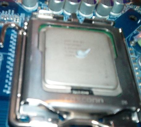

ERMOULIS1442169073 Ιούνιος 5, 2005 Author #8 Κοινοποίηση Ιούνιος 5, 2005 Εβαλα αυτή την πάστα πολύ η λίγη? Πείτε για να το κλείσω,,, Link to comment Share on other sites More sharing options...
panoc Ιούνιος 5, 2005 #9 Κοινοποίηση Ιούνιος 5, 2005 μια χαρα μου φαίνετε. άπλωσε τη καλά, ώστε να γίνει ενα λεπ΄το στρώμα και όταν βάλεις την ψύχτρα και πατήσει πριν την ΄δεσεις στριφογύρισε τη δεξια αριστερα ώστε να κατσει καλα η πάστα. Link to comment Share on other sites More sharing options...
ERMOULIS1442169073 Ιούνιος 5, 2005 Author #10 Κοινοποίηση Ιούνιος 5, 2005 με τί να την απλώσω?χαρτομάντηλο? νομίζα οτι δέν χρειαζόταν απλωμα...με το που θα έφαζα την ψύκτρα θα απλώνονταν μόνο του Link to comment Share on other sites More sharing options...
panoc Ιούνιος 5, 2005 #11 Κοινοποίηση Ιούνιος 5, 2005 κατα βαση δεν ειναι απαραιτητο το απλωμα, ελλα εγω την απλωνω πρωτα λίγο και μετα βαζω την ψύχτρα. με ενα σκληρο χαρτονακι θα κανεις τη δουλεια σου. Link to comment Share on other sites More sharing options...

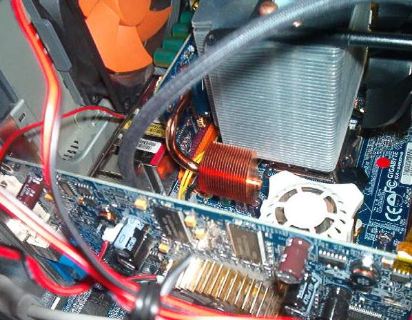

ERMOULIS1442169073 Ιούνιος 5, 2005 Author #19 Κοινοποίηση Ιούνιος 5, 2005 Μηπως την βαζεις αναποδα και δεν παταει καλα?εγω ειχα κανει την ιδια μ@λ@κι@ με την δικη μου και αρχισε να τσιριζει μολις τον ανοιξα...όταν λές ανάποδα τι ενοείς? δές πάνω εικόνα πώς το έχω... Link to comment Share on other sites More sharing options...
SoulRiver Ιούνιος 5, 2005 #20 Κοινοποίηση Ιούνιος 5, 2005 Δεν μπορω να καταλαβω απο την εικονα για να σου πω...αλλα η ψυκτρα απο κατω πρεπει να εχει μια πατουρα λογικα...ενα κομματι πιο ψηλα απο την υπολοιπη βαση...κανω λαθος? αν ναι τοτε ακυρο αυτο που ειπα..αν οχι τοτε μαλλον πρεπει να γυρισεις την ψυκτρα 180 μοιρες Link to comment Share on other sites More sharing options...
