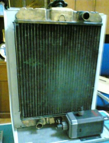

Αγόρασα ένα ψυγείο χάλκινο ελαφρός τέρας πιστεύω, 35χ30 μόνο οι κυψέλες. Το πρόβλημα μου είναι οτι έχει ρακόρ 1".... Αυτό που έχω κάνει τώρα είναι να βάλω ένα κομμάτι σωλήνα 3/4" που το έχω ζεστάνει και εκει μέσα να βάλω την 1/2". Θα δουλέψει έτσι ή θα κόβει την ροή. Καμιά άλλη ιδέα; Αντλία πήρα την eheim 1250.
Δεν ειναι ασχημη η ιδεα σου , αρκει να μην εχεις διαρροη . Για την ροη μην ανησυχεις καθολου ... δεν επηρεαζεται .
Παρε και 4 αθορυβους 12αρηδες και εισαι super! ;)
Διαροή δεν πρέπει να έχει αν και ακόμα δεν το έχω δουλέψει πολύ. Χθές πήρα την αντλία (είναι φοβερή και για συντριβάνι...). Θα κόψω και ένα σημείο στο ρακόρ του ψηγείου που έχει ενα χείλος που΄εμποδίζει το λάστιχο να μπεί πολύ μέσα. Τα λάστιχα τα έχω σφίξει με σιδερένιους σφιχτήρες. Ευχαριστώ πολύ φίλε μου. Μόλις το ετοιμάσω θα βγάλω και φωτό.
Τελικά πήρα ένα χάλκινο αντάπτορα σαν λαιμό μπουκαλιού είναι περίπου και απο 1" βγάζει σε 1/2". Θα το κολήσω πάνω στο ψυγείο με το φλόγιστρο που έχουν οι υδραβλικοί για πιο σίγουρη και μαζεμένη δουλειά.
δειξε καμια φωτο του "θηριου",προσεχε στις κολλησεις,ειναι υπουλες με τις διαρροες,παθων απο το προηγουμενο ψυγειο.
Δεν ξέρω αν είναι και "θηρίο" αλλά σε σχέση με το transit μεγαλήτερο είναι. Σίγουρα άλλα παιδιά έχουν και καλήτερα εδώ. Για ψυγεία μιλάμε πάντα.... :077:
Και κάτι άλλο. Είναι χάλκινο; Δεν έχει ίδιο χρώμα με τους χάλκινους σωλήνες αλλά κάπως πιο κιτρινοπό.
Το κουτί που θα μπεί το ψυγείο, η αντλία και το τανκ είναι σχεδόν έτοιμο. Το έφτιαξα απο ένα παλιό κουτί και ένα καπάκι απο άλλο κουτί και ένα dremel. Θα βάλω και φωτογραφίες. Τελικά το ψυγείο μου είναι χαλκός ή μπρούτζος; Φαίνεται απο την φωτό;
χαλκος ειναι μαλλον,και μενα ενα ψυγειο τετοιο χρωμα ειχε,αλλα οταν το ζεστανα για να κολλησω ρακορ πηρε το χρωμα του χαλκου
