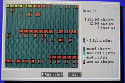

Όλα αυτά είναι μετά από format. :p
Δεν είναι παλιός δίσκος, όπως λένε και τα παιδιά πιο πάνω δοκίμασε με κάποιο πρόγραμμα όπως το HDD Regenerator, Αν πάλι δεν είναι οκ δοκιμασε και με linux και αν και παλι δεν ειναι ΟΚ κράτα τον για προσωρινά αρχεία ή offline backup.

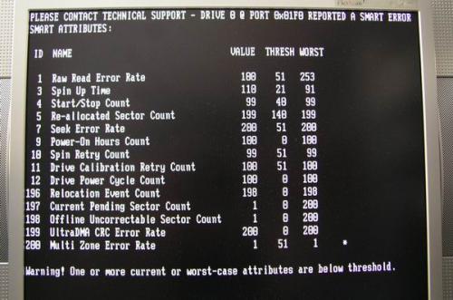

Έτρεξα το Data Lifeguard Tools και τα αποτελέσματα φαίνονται στην εικόνα.

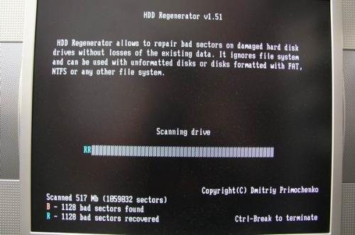

Τώρα τρέχω το HDD Regenarator, το οποίο δείχνει να τα πηγαίνει καλά.
46 bad - 46 recovered και συνεχίζει .. :051:

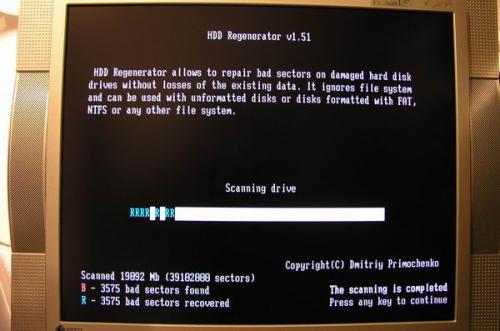

Tελικά μετά από 9 ώρες το HDD Regenerator ολοκληρώθηκε. 3575 bad sectors διορθώθηκαν.
Αυτό που θέλω να ρωτήσω είναι ότι με δεδομένο αυτό το ιστορικό, ο δίσκος τώρα θεωρείται επίφοβος ή λέμε ότι όλα διορθώθηκαν και θα συμπεριφέρεται καλά από εδώ και πέρα;
