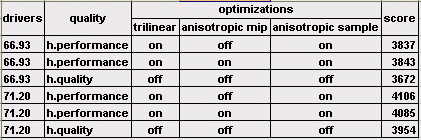

apocalypse Posted January 17, 2005 #18 Posted January 17, 2005 Έκανα μια δοκιμούλα να το τρέξω σε διάφορα settings με τους drivers που έχω. Το πινακάκι με τα αποτελέσματα φαίνεται παρακάτω. Ο μόνος τρόπος που βρήκα να πέσει δραστικά το σκορ ήταν να ρίξω το agp aperture στα 32MB (Τα τεστ έγιναν με 128MB και sideband addresing enabled , fastwrites enabled). Αυτό μου κόστισε ~600marks , αλλά δεν φαντάζομαι να είναι αυτό το πρόβλημα. Ίσως οι drivers να χρειάζονται καθάρισμα (με κάποιο cleaner) και ξαναπέρασμα. 'Η (μια που δεν βλέπω άλλον με 4k σε default clocks) ίσως η κάρτα μου να έχει 20 pipelines BTW δεν ήξερα οτι το anisotropic mip optimization κάνει ζημιά στους 71.20 , τώρα που το ξέρω τα 5200 δεν είναι μακριά...
Xorxhs Posted January 17, 2005 Author #19 Posted January 17, 2005 με το που εβαλα Agp Aperture size--)128 MB(το ειχα 64) επιασα τα 3800 στο high performanceApocalypse ta optimizations που θα τα βρω να δω αν εχουμε τα ιδια?
apocalypse Posted January 17, 2005 #20 Posted January 17, 2005 Στις επιλογές των drivers , στο performance & quality settings , τσεκαρε το κουτάκι που λέει show advanced options.Στη λίστα που έχει από πάνω θα εμφανιστούν τα optimizations.
