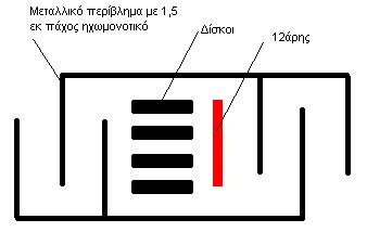

Afanas Σεπτέμβριος 8, 2005 Author #7 Κοινοποίηση Σεπτέμβριος 8, 2005 Παιδία για τους σκληρούς μιας και υπάρχει χώρος στο κουτί έχω σκεφτεί κάτι σαν αυτό στη φωτό!! Τί λετε θα κάνει τπτ??? Εσυ ,πώς τους τύλιξες Emnezia??Οσο για τις Hydor και εγώ αυτο θα σας ρώτουσα τώρα γιατι διαβασα πολλά ποστ με προβληματα! Οι Exiem θα αντέξουν 24/7? Link to comment Share on other sites More sharing options...
emnezia Σεπτέμβριος 8, 2005 #8 Κοινοποίηση Σεπτέμβριος 8, 2005 Όπως είναι το σιδερένιο τετράγωνο που βιδώνεις τους σκληρούς, έχω βάλει γυρω γύρω (δεξιά,αριστερά και πάνω) ηχομονωτικά. Επίσης πάνω στο σκληρό (πάνω πλευρά και στην πλευρά που ενώνονται τα molex) έχω βάλει επίσης ηχομονωτικά.Στην μπροστά πλευρα των σκληρών δεν έχω βάλει τίποτα κι εκεί έχει μπει ένας 12άρης ανεμιστήρας.Επίσης όλο το κουτί του pc στα τοιχώματα έχει ηχομονωτικά. (ταβάνι,πάτωμα,πλαϊνά και στο σημείο που μπαίνουν οι pci).Ανεμιστήρες στον επεξεργαστή, 1 psu, 2χ12 μπρος-πίσω στο κουτί. Όταν τους έχω σε min στροφες οι σκληροί παίζουν στους 39-41 βαθμούς με θερμοκρασία περιβάλλοντος κοντά στους 28. Το κουτί στους 34 βαθμούς. Επεξεργαστής είναι p2@250(!) στους 51 βαθμούς!Όταν το έχω έτσι το μηχάνημα ΔΕΝ ακούγεται τίποτα σε απόσταση 30cm περίπου (χωρίς εμπόδια μπροστά του). Ακούγεται μοναχά ένα πάρα πολύ μικρό "κρρρ" όταν γράφει πολλά δεδομένα(το οποίο δεν ενοχλεί καθόλου). Σκληρό έχω 1x80 seagate ATA 7200 Link to comment Share on other sites More sharing options...
