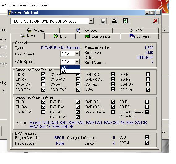

Επισης στο nero 6.3 δεν το βλεπει σαν 16Χ recorder αλλα σαν 8Χ, και οταν βαζω τα δισκακια ΤDK 8X +R δεν γραφει να επιλεξεις τις χαμηλες ταχυτητες παρα μονο 6Χ και 8Χ. Τι μπορει να φταιει; Ασυμβατοτητα εκδοσης nero;;;;; Αν καταβασω το τελευταιο λετε να γινει τπτ;;;;

Ναι το Lead ειναι πρασινο και οταν γραφει, οποτε dont worry. Επισης η εκδοση του Νερο που εχεις ειναι αρκετα παλαιοτερη, δοκιμασε την τελευταια. Κανε ποστ τις ιδιοτητες του recorder απο το Nero Info Tool

ΟΚ, ευχαριστω φιλε Hemispasm μολις τρεξω το info tool θα κανω ποστ τις ιδιοτητες....

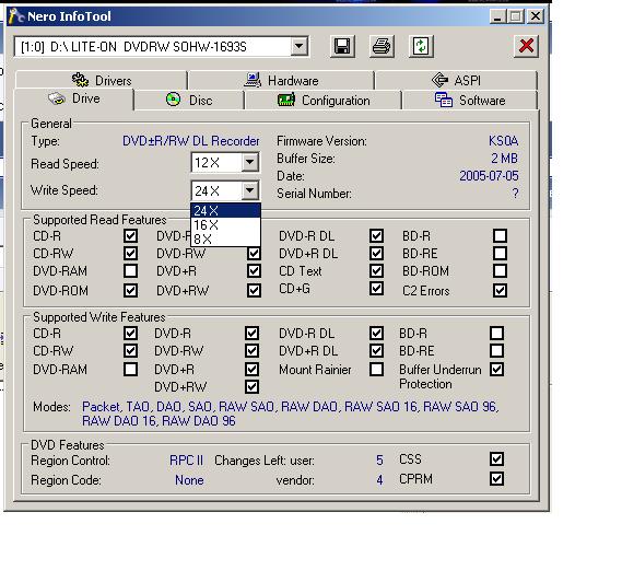

Eλα που δεν ειναι........ Με μαμα firmware βγαζει την εξης οθονη.
Να διευκρινησω οτι εχει μεσα ενα 8Χ +R dvd αγραφο. Αυτο που με ανυσηχει ειναι οτι δεν βγαζει αλλες ταχυτητες περα απο 8Χ και 6Χ στην εγγραφη καθως και στο διαβασμα.... Τι μπορει να συμβαινει;

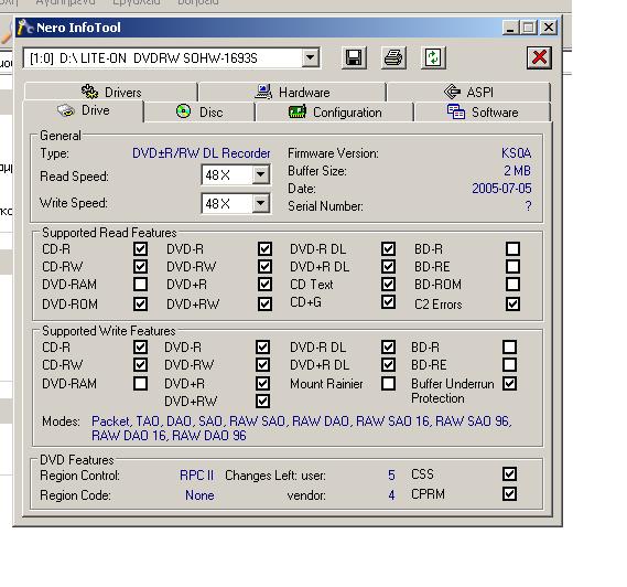

ΜΙα χαρα ειναι. Χρησιμοποιησες το τελευταιο Nero / Nero Info Tool? Κανε update το firmware στο KS0A που ειναι και το τελευταιο. Kαι παρε ξανα screenshot χωρις να εχεις μεσα στο drive κανενα μεσο.

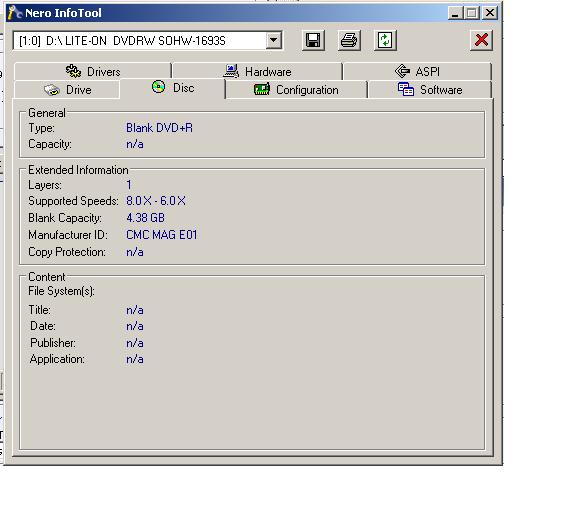

To screenshot χωρις μεσο ειναι σωστο απο οτι βλεπω.... Αλλα κοιτα και την δευτερη φωτο. Εχω ενα αδειο cd TDK 52X και ομως παρολο και το update στο firmware παλι λεει οτι το γραφει max 24Χ. Και στο read ειναι φυσικα λαθος. Τι γινεται; Τα ιδια οπως και πριν και στο DVD rom........
ΣΗΜΑΝΤΙΚΟ: Κοιταξτε λιγο στο Μanufacturer ID. Eνω ειναι ΤDK το δισκακι αλλα βγαζει! Τι παιζει με αυτο; Εννοειται αγορασμενα 25αδα retail απο πλαισιο....

Απλα το συγκεκριμενο TDK ειναι κατασκευασμενο απο την CMC Magnetics - εταιρεια που βγαζει απο καλα εως πολυ κακα μεσα εγγραφης. Το συγκεκριμενο δεν αρεσει στον οδηγο σου και το γραφει μονο 24χ.
Δεν υπαρχει λογος να φερει κανεις την καταστροφη και το τελος του κοσμου ... :)

Δεν διαφωνω. Ελα ομως που κανονικοτατα TDK dvd-r τα γραφει μονο 8Χ και 6Χ. Γιατι λειπουν οι αλλες επιλογες;;;; Τα ιδια και στα cd. Κατω απο 6Χ δεν γραφει....
Εβαλα κατι ΕΜΤΕC και ενω λεει οτι τα γραφει 48Χ στην αναγνωση βγαζει οτι τα διαβαζει 24Χ. Θα μας τρελανει; Ασε που αλλο TDK dvd αγραφο το βλεπει σαν mitsui.... Ημαρτον!!!! Πολυ εκλεκτικο ειναι μου φαινεται....
Παντως original dvd βγαζει read write 16X οποτε ελαττωματικο μαλλον δεν ειναι.......
Τι δισκακια να χρησιμοποιω; Στο site της liteon εχει ελαχιστες μαρκες και ουτε καν Verbatim........ ΓΜΤ! Με το 832 δεν ειχα κανενα τετοιο προβλημα! Τι να πω; Παει πουθενα το μυαλο σας;

Και ο δικος μου ο οδηγος 1693s δε δινει επιλογη σε οσα μεσα δοκιμασα τωρα προχειρα να γραψει κατω απο 8χ και 6χ. Τωρα το προσεξα. Δεν ειναι καποιο προβλημα, απλα ετσι ειναι διαμορφωμενη η στρατηγικη εγγραφης απο το firmware.
Οσον αφορα στα CD, και παλι δε καταλαβαινω την αγανακτηση σου ... το οτι λεει TDK ή EMTEC ή ποντικομαμη απεξω δε σημαινει οτι ειναι η ιδια εταιρεια που το κατασκευασε. Ουτε επειδη λεει οτι ειναι certified για 52χ οτι θα γραφτει ή οτι πρεπει να γραφτει 52χ. Υπαρχουν μεσα που λενε 52χ certified που δε θα επρεπε να γραφονται ουτε καν 12χ αν θελεις να εχεις καλη εγγραφη. Live with it :)
Δεν υπαρχει λογος να απενεργοποιησεις το smartburn
