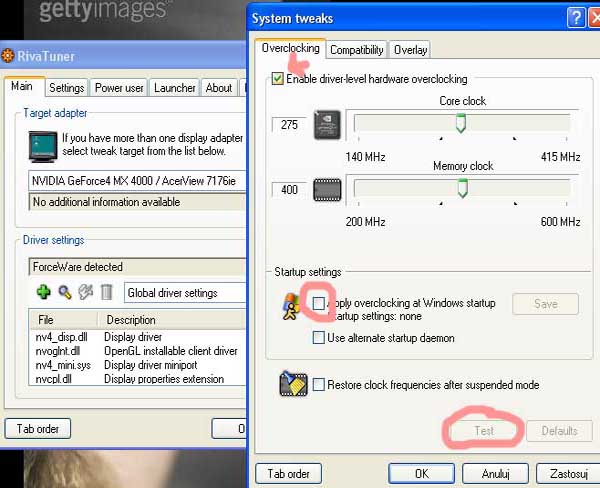

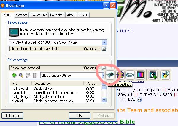

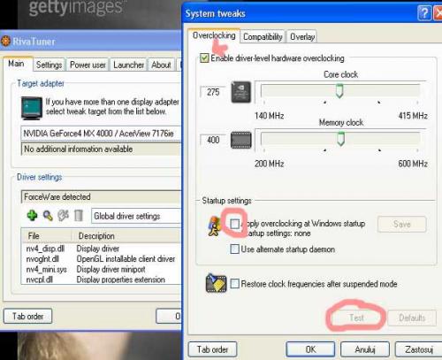

ανοιγεις το προγραμμα ανοιγεις το παραθυρο οπως στην εικονα 1.jpg και μετα επιλεγεις το enable driver level hardware overclocking ρυθμιζεις την συχνοτητα και την κανεις τεστ, και μετα αν ειναι ενταξει πατας και το apply o/c at windows startup

την πηρες αργησα να την ανεβασω γιατι την εκανα resize
τωρα εχω μαθημα, λοιπον μπορεις να ανεβαζεις σιγα σιγα το core και της μνημες
βλεπεις αν εχει προβλημα η οχι, και απλα συνεχιζεις, εγω στην δικια μου απο 325 την ανεβαζα κατα 15 δλδ 340 355 κλπ πανω κατω το ιδιο εκανα και στης μνημες
