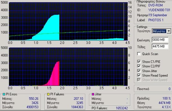

schumifer1442169067 Δημοσιεύτηκε Σεπτέμβριος 20, 2005 #1 Κοινοποίηση Δημοσιεύτηκε Σεπτέμβριος 20, 2005 Συνοπτικά NEC 2500@ 2510 . Έγραψα με τη μέγιστη ταχύτητα 8Χ περίπου από τη μέση της εγγραφής μέχρι το τέλος (έχω περάσει στη registry το patch για να βλέπω στο nero την πραγματική ταχύτητα εγγραφής)Και μετά επειδή πάντα σχεδόν βάζω να κάνει data verification έμεινα όταν είδα ότι δεν ανέβηκε ούτε για μια στιγμή η ταχύτητα πάνω από 2.4 Χ . Έκανα rip με το dvddecrypter και πήγαινε πιο γρήγορα !!!Και μάλιστα είχα κάνει λίγο πιο πριν τεστ determine maximum speed και μου είχε βγάλει 10,κάτι αν θυμάμαι σωστά.Το δισκάκιον είναι TY01 silver 8XΞέρει κανείς? Link to comment Share on other sites More sharing options...

Stelaras Σεπτέμβριος 23, 2005 #13 Κοινοποίηση Σεπτέμβριος 23, 2005 Νομιζω οτι δεν εγινα κατανοητος . Ειναι βασικο κατα τον ελεγχο των PI να εχεις χαμηλη ταχυτητα αναγνωσης.Κανε την εγγραφη σε οτι ταχυτητα θελεις . Στον ελεγχο θα βαζεις 4Χ . Ετσι θα δεις αν το δισκακι ειναι καλο και αντεχει τη συγκεκριμενη ταχυτητα εγγραφης που εβαλες. Link to comment Share on other sites More sharing options...
Hemispasm1442169066 Σεπτέμβριος 23, 2005 #14 Κοινοποίηση Σεπτέμβριος 23, 2005 Οπως αναφερθηκε πρεπει να βαλεις τηνα ανγνωση για το σκαναρισμα 4χ. επισης να εχεις υποψιν σου οτι τα DVD Rom δεν χρησιμοποιουνται ιδιατερα για σκαναρισμα λαθων γιατι δεν ειναι τοσο αξιοπιστα κατα την αναφορα τους. Μπορεις βεβαια να το χρησιμοποιησεις για προσωπικη χρηση και να συγκρινεις εγραφες που εχεις κανει εσυ, αλλα οχι για να συγκρινεις αποτελεσματα με εγγραφες και σαρωσεις που εχουν κανει αλλοι - επισης οι ουδοι που ισχυουν για τα λαθη δεν ισχυουν για τις αναγνωσεις με DVD Rom drives Link to comment Share on other sites More sharing options...
schumifer1442169067 Σεπτέμβριος 24, 2005 Author #15 Κοινοποίηση Σεπτέμβριος 24, 2005 Λοιπόν έχω κάψει 5-6 δισκάκια με 2 f/w και 3 ταχύτητες. Εκτός από το πρώτο που ήταν ΤΥ01 και το έγραψα 8Χ τα υπόλοιπα είναι 02 και τα έγραψα 8Χ 4Χ και τώρα και 2.4Χ. Το αποτέλεσμα ήταν ο δείκτης ποιότητας που βγάζει το QSI του φορητού να είναι 0 ή πολύ κοντά του μηδέν. PImax 3ψήφια ή και τετραψήφια και PIF πολλά. Αυτό που είδα όμως είναι ότι σε ότι dvd και να του έβαλα τα βγάζει άχρηστα@ΗΕΜΙ: AVERAGE SCANNING INTERVAL 15.81 eccreading speed ουδέποτε έφτασε καν τα 3Χ Link to comment Share on other sites More sharing options...
Hemispasm1442169066 Σεπτέμβριος 24, 2005 #16 Κοινοποίηση Σεπτέμβριος 24, 2005 Με 15 ecc δεν ειναι δυνατο να αξιολογησει κανεις τα αποτελεσματα με το Nero CD DVD Speed - ολα τα ορια που αναφερονται στα guides αφορουν σε 1ecc interval. Μη λαμβανεις υποψιν σου το δεικτη ποιοτητας με αυτα τα settings, πραγματικα δεν εχει κανενα νοημα. Link to comment Share on other sites More sharing options...
schumifer1442169067 Σεπτέμβριος 24, 2005 Author #17 Κοινοποίηση Σεπτέμβριος 24, 2005 Κατάλαβα περιμένω λοιπόν να βρω κάποιο φίλο κοντά ή να βρω κάνα dvdrom που να διαβάζει.Θενξ παίδες Link to comment Share on other sites More sharing options...
