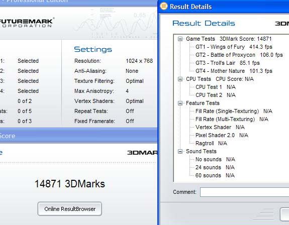

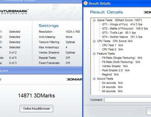

Aristidi, στο 3Dmark2003 βγάζεις υπερβολικά πολλά και ειδικά στο mother nature. Βγάζεις 100fps και βγάζω 87!! Πώς γίνεται αυτό; Οι χρονισμοί μας είναι ίδιοι...
Δεν μπορώ να γνωρίζω τον λόγο αν και φαντάζομαι οτι είναι και θέμα συστήματος. Μπορώ να σου πώ όμως σίγουρα οτι στο 3DMark03 εχει σημασία και η ταχύτητα του επεξεργαστή αλλα και των μνημών γιατί με χαμηλότερους χρονισμους το αποτέλεσμα είναι χειρότερο και με κάποια διαφορά. Στο 3DMark05 αυτή η διαφορά είναι αρκετά μικρότερη.

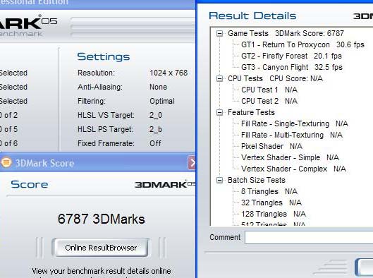

Τώρα στα επόμενα. Φαίνεται οτι η κάρτα στρώνει, ενώ πρίν κόλαγε στα 537 τώρα βγάζει άνετα bench στα 540/600 με πολύ λίγα artifacts τα οποία σιγά σιγά μειώνονται κιόλας. Ελπίζω να στρώσει κι' άλλο.
Και λίγο βελτιωμένα 3DMark03 και 05.
