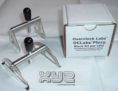

Εκτος από το Β3 είδα και το WBNKB5 και εκεί πιστεύω ότι χρειάστηκε να δώσω κάποιες εξηγήσεις μιας που το Β3 είναι σε άλλο sector (segmento) σε σχέση με τα MonoBlock.

Εδώ θα μου επιτρέψεις να σε διορθώσω σε ορισμένες λεπτομερείς που ναι μεν είναι απλές, αφετέρου δε σε κάνουνε να πέφτεις στην παγίδα και βέβαιος όχι μονο εσένα προσωπικά αλλα και πολύ κόσμο. Καταρχήν κοιτάμε τι θέλουμε να δώσουμε στο κοινό (publico), τι ζητάει το κοινό και ποιες είναι οι δυνατότητες μας. Έτσι λοιπόν λόγο αυτής τις ανάγκης, αν και προσωπικά ήμουνα χρονια αντίθετος στα Plexy υλικά όπως και στις Peltier, χρειάστηκε να σχεδιαστεί μια ολόκληρη εναλλακτική σειρά και αυτή είναι η PlexyBlock Β3, G3 και C3. Επίσημα κιόλας γράφουμε ότι: * Le performance della serie PlexyBlock rispetto la serie MonoBlock, sono all'incirca del 5% inferiori in condizioni di basso carico, 10% inferiori in condizioni di medio carico e 20-30% inferiori a partire da condizioni di alto carico fino ad arrivare ad overclock estremi. Ciò significa che potreste vedere da 1 @ 3C di differenza, per quanto riguarda le temperature assolute, rispetto alla serie MonoBlock, che come stabilità in frequenze fuori specifica non ha rivali. μετάφραση: Οι επιδόσεις τις σειράς PlexyBlock σε σχέση με τι σειρά MonoBlock, είναι περίπου 5% χαμηλότερες σε Idle, 10% χαμηλότερες σε medium και 20-30% χαμηλότερες από το medium μέχρι και να φτάσουμε στα extreme overclock. Αυτό σημαίνει ότι θα μπορούσατε να δείτε από 1 @ 3C διαφοράς, όσο αναφορά τις απόλυτες θερμοκρασίες, σε σχέση με τι σειρά MonoBlock, που ως σταθερότητα δεν έχει αντιπαλους. Να υπογραμμίσω όμως ότι αναφερόμαστε σε range 1-10C και όχι 1-20C, αν αναφερθούμε στο δεύτερο range τότε το 1-3C γίνετε 2-6C διαφορα. Με λίγα λόγια και πολύ πιο συγκεκριμένα μας χρειαζότανε αθτα τα πράγματα:
- απόλυτη αισθητική
- χαμηλό κόστος πώλησης
- compatibility
- modding
- καλές επιδόσεις
- medium flow rate
Με λίγα λόγια έπρεπε να μπούμε στη χαμηλή μεριά τις αγοράς για αυτούς που δεν διαθέτουν τα χρήματα και για αυτούς που δεν έχουνε στο νου τους να κάνουνε overclock αλλα θέλουνε κάτι πολύ αξιοπιστο, όμορφο, τρομερά εύχρηστο και προπαντός να τους λυσει το πρόβλημα του θορύβου. Αλλωστε δεν νομίζω να μπορεί να αποδοθεί ποτε ο ορος full buffered block με plexiglass καπάκι. Να σημειώσω ότι πριν τα βγάλουμε online τα κάναμε extreme test σε 9-10bar πίεση, όταν κάλλιστα οι water pump φτάνουνε μετα βιας στο 0.4-0.5bar, αναφορικά οι Hydor L25 δουλεύουνε στα 0.135bar.
Τα MonoBlock από την άλλη έχουνε σχεδόν την αντίθετη λογική μιας που θέλουνε τρομερή δουλειά, τεραστια ακρίβεια στο σύστημα κλεισίματος (< 1/100mm) και είναι σχεδιασμένα σαν αποκλειστικά full buffered block, για high και extreme overclocking καταστάσεις. Αυτό δεν το λέω για marketing αλλα για να σας δώσω τις σχετικές εξηγήσεις όσο αναφορά αυτή τι σειρά. Θα αναφέρω κιόλας ότι όσο αναφορά το CPU WBNKB4 και το 5, οι εδώ ανταγωνιστές είπανε το οτιδήποτε προσβλητικό λόγο τις φαινομενικά απλοϊκής σχεδίασης, μέχρι και για 4 τρύπες και 4 ταπες (4 fori e 4 tappi) μιλήσανε. Όταν όμως τους ζητήθηκε από τους webmaster να στείλουνε τα φημισμένα block τους για να γίνει comparisons, τα βάψανε μαύρα και κάνανε τα στραβά ματια, σε ορισμένες κιόλας περιπτώσεις είχαμε και παρατράγουδα.
Τώρα όσο αναφορά τις διαφορες στο σύστημα λειτουργίας του Β3 και του WBNKB5 θα σας δώσω αυτές τις δυο γραφικές απεικονίσεις: B3: http://www.oclabs.com/nikos/calore_plexi_b3.png WBNKB5: http://www.oclabs.com/res/articles/1142/sezione_wbnkb5.png
Με μια γρηγορη ματια το Β3 έχει μεγιστη θεωρητική απόδοση: 120 mm (συνολικό μήκος) x 9mm (πλάτος) + 120mm (εξωτερική και εσωτερική περίμετρος διά δυο) x 4mm = 1560mm² επαφής νερού με το θερμικά κορεσμένο μέταλλο σε κατάσταση full load. Να συμπληρώσω οτι το 120mm το έβαλα πάνω κάτω χωρίς να έχω πάρει τις ακριβές διαστάσεις από το CAD (sviluppo lineare), αν χρειαστεί θα το μετρήσουμε και θα σας πω.
Το WBNKB5 τώρα έχει φενομενικα μικρότερη επιφάνεια επαφής (scambio termico), σε σχέση με το Β3, αλλα σε κατάσταση medium load έως full load αλλάζει ο τρόπος λειτουργίας. Αυτό το φαινόμενο γίνετε μονο και μονο λόγο του ότι υπάρχει μια σαφής διαφορα στη γεωμετρία 2D-3D, εδώ είναι σχετική foto: http://www.oclabs.com/res/articles/1153/esempio.png που δείχνει με ποιον τρόπο το Cpower ήταν καλύτερο από το εξελιγμένο 4-chanel. Τέλος το WBNKB5 δουλεύει με turbolence ήδη από τα 130lt και άνω ενώ το Β3 χρειάζεται γύρο στα 200lt flow rate λόγο παράλληλης σχεδίασης.
Για να κλείσουμε με αυτό το κεφαλαιο θα σας δώσω αυτή τι φωτό: http://www.oclabs.com/res/articles/1156/4vs5vs6c_progetto3.png και αυτό το text: La cosa dunque che a nostro avviso è riuscita ad illudere la maggioranza degli progettisti a livello internazionale è la seguente: la differenza tra la superficie di scambio totale e la superficie di scambio attiva. Se il calore non si espanderà in modo tale da poter raggiungere al massimo possibile la superficie totale bagnata, è praticamente impossibile arrivare al 100% delle potenzialità di scambio termico e quindi è al quanto impossibile pretendere di avere un scambiatore che funzioni relativamente e ragionevolmente in condizioni ottimali dandoci il massimo delle sue performance. μετάφραση: Αυτό που κατά την άποψη μας κατάφερε να εξαπατήσει την πλειοψηφία τον σχεδιαστών σε διεθνές επίπεδο είναι: η διαφορα στην ανταλλαγή θερμότητας μεταξύ τις ολικής επιφανειας και τις ενεργητικής επιφανειας. Αν η θερμότητα δεν επεκταθεί με τέτοιο τρόπο ώστε να καταφέρει να φτάσει στο μέγιστο δυνατό βαθμό την ολική βρεγμένη επιφάνεια, τότε είναι πραγματικά αδύνατον να έχουμε 100% τις αποδοσης και λοιπόν είναι αδύνατον να επιμενουμε ότι έχουμε ένα block που λειτουργεί σχετικά και λογικά σε ιδανικές συνθήκες δίνοντας μας το μέγιστο τις απόδοσης του.

Το Β3 έχει 15mm ύψος και 10mm Plexy, το WBKNB5 έχει μόλις 20mm ύψος και είναι όλο μονοκόμματο, εξού και MonoBlock. Αυτό που μετράει δεν είναι το ποσο χοντρή φαίνεται εξωτερικά η βάση αλλα το τι γεωμετρική διάταξη έχει σχεδιάστει στο εσωτερικό του block, πόση turbolence και σε τι flow rate θα σου βγάλει, πως γίνετε η εκτόνωση τις θερμότητας και πόση ολική ενεργητική επιφάνεια επαφής θα βγάλεις σε full load. Δεν είναι άλλωστε γεγονός ότι πολλά Block πάνε καλύτερα από το WBNKB5 σε Idle και Low κατάσταση και από medium και πάνω φορτία τις CPU, έως και σε extreme Full Load, τα ίδια block να κάνουνε crash και το 5 να γυρίζει ακόμα χωρίς πρόβλημα. Αυτό άλλωστε είναι που προσδιορίζει το κάθε project, που θες να βγάλεις τις επιδόσεις, ποσες επιδόσεις θα βγάλεις και σε τι κόστος θες να τις βγάλεις.
