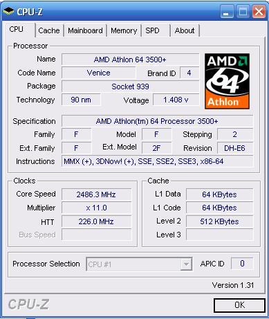

Αγόρασα ενα asrock 939dual sata2 55 ευρουλίνια παρέα με εναν a64 3500+(venice)Ε4 2.2Mhz 1.40 default vcore.
H mobo αφηνει μεχρι 1.45 (εκτος αν παω σε Vcore μόντα ).
Δίνω ρευμα σε 1,45(ΜΑΧ) κατεβαζω πολλαπλασιαστη στο 9 και δίνω 250 ΗΗΤ.
Ορίζω Μanual timings(2,5-3-3-11) ρίχνω το ΗΗΤ στο 800 και τι πιο λογικο...να ποσταρει με 2250.......
BLACK SCREEN
Δεν ποσταριζε με τιποτα....
Λέω μηπως εγω κανω καμια π@π@ρι@ γιατι με αυτες τις απλες κινησεις επρεπε να μπει με την μια....
μεχρι και το μονταρισμενο ΒΙΟS εβαλα OCWBeta2...τιποτα ΜΟΥΛΑΡΙ ο δικο σου.
Μήπως βρε παιδια φταιει που ειναι 3500+ και δουλευει με 1,40 και οχι 3000+ 'η 3200 που δουλέυουν με 1,35 και θελει να τον ταίσω με ρευμα...?
Να κάνω τη vcore μόντα τελικα?

Καθως κοιταζα το cpuz το ρευμα επαιζε απο 1,40 εως 1,44....
Και λεω εγω τωρα μηπως ειναι ωρα να κανω αυτη την καταραμενη μοντα..???

τελικα το επισημο 1,20 τρωει κολληματα με τον 3500+ .Η Asrock δινει το 1,40 (supported 3700+,3500+rev 4 και fx60).Υποχρεωτικα βάζω το 1,50.Τελικα μαλλον πρεπει να κανω την vcore mod αν θελω να παω ψηλα...(με το default 1,45 παω μεχρι 2480 225*11 prime stable απο εκει και πανω θελει ταισμα)
Ειδα πως η δωσεις 225*11 ή 245*10 ρουφαει το ιδιο ρευμα(1,48-1,51) χωρις μοντα.

τελικά η cpu θέλει ρεύμα.
χτες έβαλα το systools έδωσα 1.50 και τον έφτασα 272HHT με το bios 1.5 επίσημο.
έτρεξα 3dmark03,3dmark05 kai prime 2 ώρες.
θα ποσταρω και photos....
