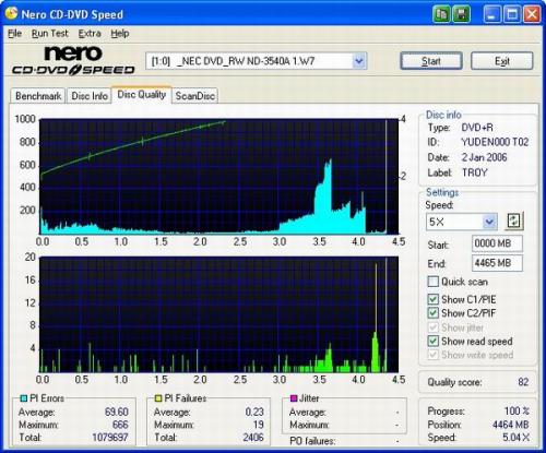

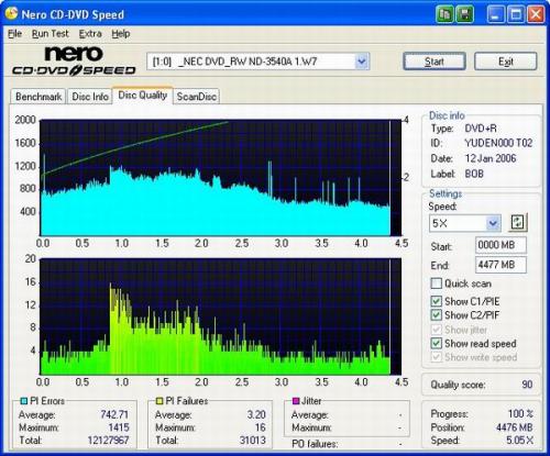

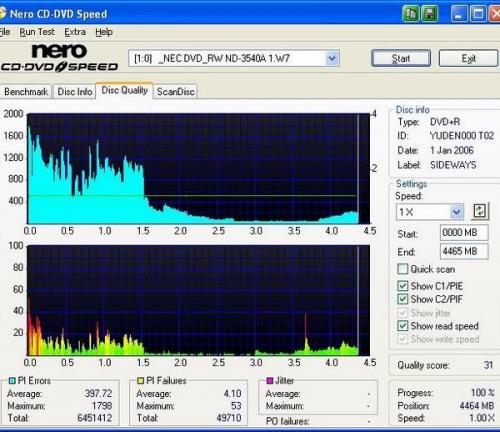

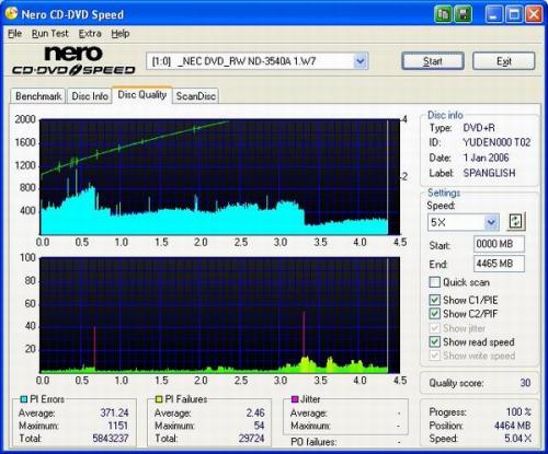

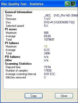

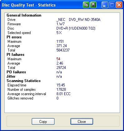

Νec 3540 , scan με 5x πλην μιας φορας που εβαλα 1x
(με FW 1.W7 που δεν παιζει κανενα ρολο καθως ολα τα FW δεν πειραζουν την original nec στρατηγικη για τα ΤΥ)
blue T02 γραμμενο με 8χ

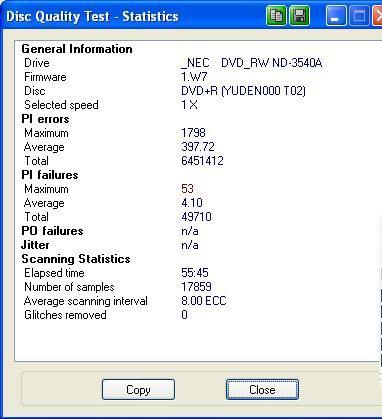

blue T02 γραμμενο με 12χ , εδω το σκαναρα με 1x για να δω αν εχει μεγαλη διαφορα

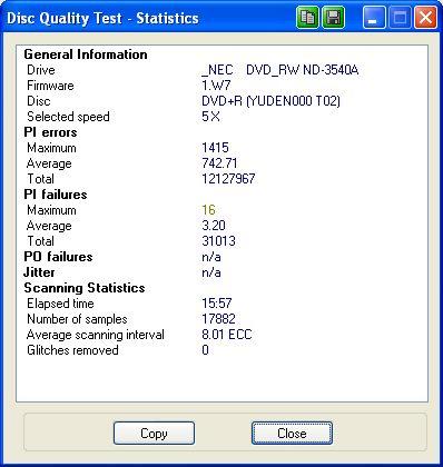

blue T02 γραμμενο με 16χ

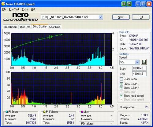

ceramic T02 γραμμενο με 16χ

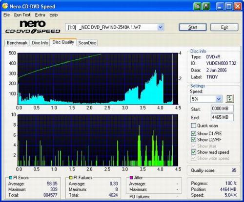

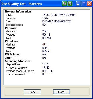

το ιδιο ακριβως ceramic T02 γραμμενο με 16χ, σκαναρισμενο 5 μερες αργοτερα, για να δω αν υπαρχουν διαφορες
Αν και δεν ειμαι ειδικος, νομιζω οτι τα scan των blue ειναι αθλια.
Ισως χειροτερα και απο των gold που αντικατεστησαν.
Τουλαχιστον προς το παρον ριπαρονται ανετα και με μεγαλη ταχυτητα.
Δεν ξερω ποσο ρολο παιζει το Νec στο scan και επισης αν εκανα πουθενα καποιο λαθος.
γι΄αυτους τους λογους και εβαλα 2 φορες το ceramic ωστε να το συγκρινετε με οτι ξερετε.
Και το ceramic βεβαια δεν ειναι και τελειο, αλλα δεν εχει καμμια σχεση...
Με το 5x που δινει στο nec, υπαρχει προβλημα?
υπαρχει τροπος να βαλουμε 4χ ?
ή μηπως δεν υπαρχει λογος?
εβαλα και 1χ και αμφιβαλω αν παιζει και πολυ ρολο (αν και δεν δοκιμασα ακριβως το ιδιο και με 5χ επειδη βαρεθηκα :003: )
Οποιοδηποτε σχολιο ευπροσδεκτο

Όντως τα scans των μπλε ειδικα αυτα που γραφτηκαν με 12 και 16x δεν ειναι καλα. Μπορεις να κανεις ακομα ενα με ταχυτητα εγγραφης 4x να δουμε τι λεει το μεσο αν γραφτει με τη certified ταχυτητα?
Δε νομιζω να κανεις πουθενα λαθος. Εξαλλου αφου μας δινεις δυο scans ενα με ceramic και τα αλλα με blue μπορουμε να κανουμε αμεσα συγκριση στα μεσα εγγραφης εστω και αν σκαναριστηκαν με NEC.
Δεν υπάρχει διαφορα στο 4-5x. Εξαλλου το 4x εχει οριστει ανεπίσημα σαν ταυχτητα αναφορας για να μπορουν να γινονται αμεσα συγκρισεις στα scan. Επειδη το cd/dvd speed δεν δινει 4x παιρνουμε την αμεσως επομενη που ειναι 4x.
