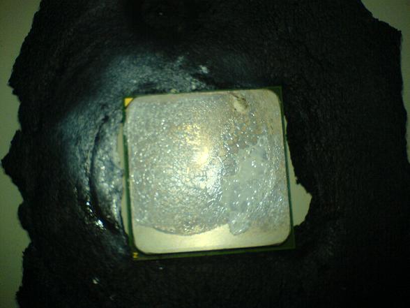

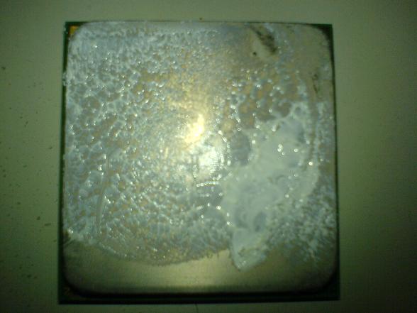

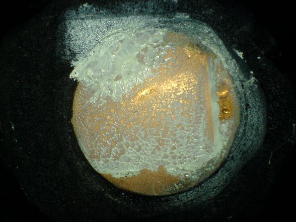

Οταν εβγαλα την κεφαλη , ειδα κατι που δε μου αρεσε ...
Το πατημα ηταν απαραδεκτο . Δεν ξερω αν ηταν απο την αρχη ετσι , ή αν ξεφυγε στην πορεια , αλλα απο οτι φαινεται στο cpu , ποτε δεν ειχε πατησει σωστα.

Στελιο μαλον προβλημα στην συγκρατηση του evap πιστευω οτι ειναι
Μπορεις να μας δειξεις καμια φωτο απο την συγκρατηση μηπως μπορεσουμε να βοηθησουμε?
Μιχαλη , η συγκεκριμενη μοναδα εχει πολυ προβληματικο τροπο στηριξης . Δεν εχει enclosure και χρησιμοποιει ενα plexy που πιανει καπου στην κεφαλη . To προβλημα ειναι οτι πιανει μονο απο τη μια μερια και εχει σχημα σαν το γραμμα C . Γι'αυτο πατησε τοσο στραβα .
Με το παιδι που μου εδωσε τη μοναδα αυτη , αποφασισαμε να κανουμε αλλαγες . Και απο οτι φαινεται το βασικοτερο ειναι η κεφαλη και η ψυξη στο condenser .
@ Eleven αυτό σκέφτηκα κατευθύαν μόλις το είδα και εγώ απλα είπα να μην σχολιάσω λεπτομέρειες , θέμα ennclosure ειναι αλλα απο την στιγμή που δεν εχει ειναι θέμα συγκράτησης λοιπόν , Πέφτει ενα εκατοστό οπως το βλέπω με το μάτι το οποιο είναι μεγάλο νουμερο [οταν ακρη με ακρη ειναι σύνολο 5-6 στους 939] .

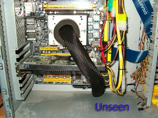

Δεν έχω καμια φωτό ευκαιρη ρε γμτ τώρα αλλά αυριο θα βγάλω μια απο το enclosure σου πως πατάει στο socket της dfi μου . Πρώτη φορά που το εβγαλα πάντως έπαθα πλάκα , μιλάμε κέντρο έτσι ? κέντρο , και χωρίς ihs που έτρεχα ένα διάστημα το core που είναι 1Χ0.5cm πατουσε στο κέντρο του evap . ;) .

εδιτ , αν προσέξατε επίσης το σημειο που το evap παιζει on the fly [δηλ που δεν παταει επεξεργαστη] εχει υγροποιηση .
Η υγροποιηση εγινε γιατι εβγαλα την κεφαλη ενω ειχε χαμηλη θερμοκρασια . Αν ειχε μαζεψει τοσο νερο κατα τις δοκιμες , πιστευω οτι θα ειχα παθει ζημια .

Δεν έχω καμια φωτό ευκαιρη ρε γμτ τώρα αλλά αυριο θα βγάλω μια απο το enclosure σου πως πατάει στο socket της dfi μου . Πρώτη φορά που το εβγαλα πάντως έπαθα πλάκα ' date=' μιλάμε κέντρο έτσι ? κέντρο , και χωρίς ihs που έτρεχα ένα διάστημα το core που είναι 1Χ0.5cm πατουσε στο κέντρο του evap . ;) .
[/quote']
τετοια?
Τετοιο Χρήστο ναι . Μιλάμε για βεντούζα έτσι . Πολύ καλό enclosure σταθερό , εύκολο mount , κεντραρει αυτόματα κατα το σφίξιμο , και πολύ καλό στην μόνωση .
