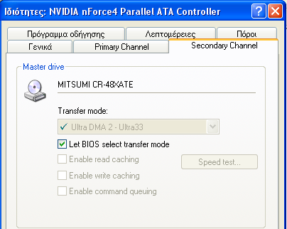

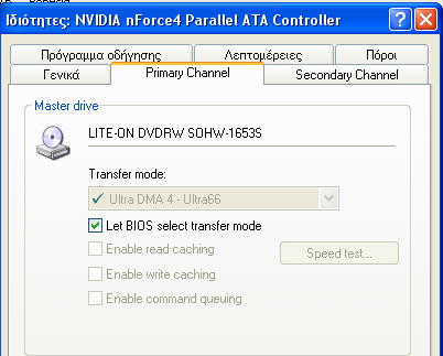

asky Μάρτιος 25, 2006 Author #13 Μάρτιος 25, 2006 Λοιπόν εκεί που νόμιζα ότι όλα διορθώθηκαν .. κάνει πάλι τα ίδια! Με το που ξεκινάω να γράψω ένα dvd ...το καίει στα πρώτα 20 δευτερόλεπτα. Ορίστε τα screenies από το Η/Υ μου για το device manager μαζί με όσα λέει για το DMA το diagnostic tool του Cyber Link Power DVD Και εδώ είναι ο Η/Υ και η έκδοση των Win μου ..
Hemispasm1442169066 Μάρτιος 25, 2006 #14 Μάρτιος 25, 2006 Κανε ενα transfer test με το Nero CD DVD Speed να δεις πρακτικα αν το DMA ειναι τελικα ενεργοποιμένο. Εγκατεστησε τους τελευταιους οδηγους για τον controller σου και εναλλακτικα δοκιμασε τους default drivers της M$. Δοκιμασε και με αλλα μεσα εγγραφης.
