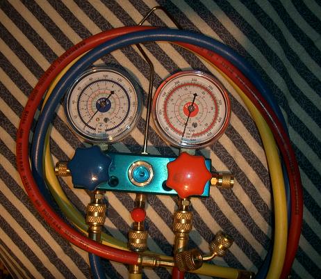

btw ωραια κασα μανομετρων :D
πολύ ωραία ( οπτικά )
και από τιμή πολύ καλή:)

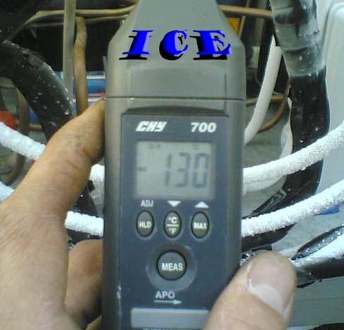

Εγώ το βλέπω στην πράξη και το έδειξα το είδες, τονίζω Υψηλή 16,5 bar, χαμηλή 0,5 bar -125 και ούτε σε υποπιεση
ισως συμπυκνωνεις το αιθυλενιο κατω απο το σημειο βρασμου του (ισως)
Αρχική απάντηση από esdee [Σήμερα, στις 18:45]
Κάνεις μεγάλο λάθος!!
θα έπρεπε να το έβλεπες τι ψυκτική δύναμη έχει
όταν λέμε σημείο βρασμού λέμε ότι έχει φτάσει σε κορεσμό το συγκεκριμένο αέριο, ότι και να κάνεις δεν πρόκριτε να κερδίσεις τίποτα και αν κερδίσεις κάποιους βαθμούς θα χάση την δύναμη του σε φορτίο, και εδώ σε τονίζω για τρίτη φορά της πίεσης

@ Ice -130 and counting

τι να πει το αεριο που γενιεται και πεθαινει καθε κλασμα του δευτερολεπτου μεσα στο σκοτος στους -130oC...
