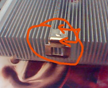

Παιδια απο οσους τυχαινει να εχετε ενα απο τα δυο Board και τυχον χρησιμοποιείτε το Arctic Cooling Silencer 64 Ultra TC, το Cooler μπηκε κανονικα ή μηπως ειχατε καποιο ζητημα με το μοχλό ασφαλισης να βρισκει στη ψυκτρα του chipset ?
Kαι στα δυο που δοκιμασα ο μοχλος κατεβαινει μονο απο τη μερια του chipset και βρισκει στο chipset αδυνατωντας να κλειδωσει στη θεση του ...

βλεποντας την stock ψυκτρα της ΑΜD που διαθετει ενα μονον μοχλο, μαλλον μπορω να απαλειψω τον δευτερο μοχλο του AC
το ΑC Silencer 64 Ultra TC εχει δυο μοχλους. βγαζω τον ενα, τοποθετω την ψυκτρα στη θεση της, βιδωνω το λαμακι, αφου το περασω και στη βαση της CPU, απο την πλευρα που λειπει ο μοχλος, σφιχτα απευθειας στην ψυκτρα και κραταω μοχλο μονο απο τη μερια που εχει αρκετο χωρο.
Nope man. Το δοκιμασα αυτό που λές και δεν είναι καθόλου σταθερο. μην το δοκιμάσεις. Αλλωστε μένει η βίδα που πάλι ενοχλεί.
θα το δοκιμασω με μια κοντη βιδα σωστης διαμετρου και θα δω ... Αλλιως θα δοκιμασω να βαλω τον ανεμιστηρα του AC στο HSF της ΑΜD ...
:( H ΑC δεν δινει καποια λυση ?

Στο σαητ της εταιρίας δεν προτείνει λύση.
ΤΟ ΒΡΗΚΑΑΑ!!
Διαλυσε την μποξ ψηκτρα. Βγαλε τη λάμα από μέσα. Κόψε τα Fins στην ΑC και ξηλώσε το δικό της mounting system ετσι ώστε να μπορέσεις να την βάλεις πάνω με το κλιπ της AMD που δεν έχει πρόβλημα.
Το μόνο που πρέπει να προσέξεις είναι ότνα κόβεις τα φιν να κόψεις έτσι ώστε να μείνει 12mm. Ετσι είναι η βάση στη μποξ. Στην AC είναι 11mm. Θα πρέπει δλδ να αφήσεις λίγο ή να στραβώσει πιο πολύ τη λάμα για να πιάσει πιο καλά.
Προτείνω το δευτερο.
Αυτό θα πει φλασιά!!!
Ναι το σκεφτηκα να κοψω fins απο την AC Και να περασω απο μεσα το ελασμα της ΑΜD αλλα αυτο δεν θα μειωσει την αποδοση της ? Και με τι να κοψω τα fins, δεν εχω και καταλληλα εργαλεια ...
Τελικα προς το παρον τον εβαλα με την βιδα απο τη μερια του chipset, μεχρι στιγμης καλα παει , θα το παρακολουθω. Πατησα τo cooler με δυναμη οσο πηγαινε βιδωνοντας το κλιπ να το συγκρατει σε αυτη τη θεση (μια που εχει μια διαδρομη στη θεση της βιδας που μπορει να ρυθμισει το υψος)
