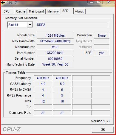

lefteriz Δημοσιεύτηκε Ιανουάριος 6, 2007 #1 Δημοσιεύτηκε Ιανουάριος 6, 2007 εχω παρει τις cellshock pc6400 4-4-4-12 και τις δουλεύω σε αυτά τα timing στα 800Mhz με 2.15v μέχρι πόσο ανεβαίνουν??? σηκώνουν 1000? (με πιο χαλαρα timing ..) ρεύμα μέχρι πόσο ειναι το ασφαλες ? :001:

lefteriz Ιανουάριος 13, 2007 Author #14 Ιανουάριος 13, 2007 παιδιά κάτι γίνεται με το ένα dimmμέχρι τώρα τις δούλευα κανονικά 2.3V 1000mhz 4-4-4-12 ¨ολα οκ, σταθερά κλπαπό χθες ( οπου η μονη αλλαγή που κανα ηταν να βαλω εναν σκληρό ακόμα)πολλές φορές για να μπουτάρει θέλει ένα dimm.. και μάλιστα το συγκεκριμένο dimmγια να μπουτάρει με δυο.. θα ΄πρέπει πρωτα να μπω ΒΙΟS να ρυθμίσω χειροκίνητα SPD Kαι VMEM και μετά... και πάλι ΑΝ μπουτάρει με την 1η..
lefteriz Ιανουάριος 14, 2007 Author #16 Ιανουάριος 14, 2007 Καλημέρα. ναι το είδα!!! έστειλα ενα PM τον Gorillakos γίνεται ομως να χρειάζεται αυτό ρε παιδιά???? αφού μέχρι τώρα δούλευαν οκ.. αλλα μακάρι να ειναι αυτό!
lefteriz Ιανουάριος 16, 2007 Author #17 Ιανουάριος 16, 2007 λοιπόον επανήλθα θέμα flash όπως μου πε κι ο Gorillakos δεν υφίστατε, έχουν ηδη το τελευταιο firmware .. να πω οτι εκανα ενα full clear cmos, (jumperaki κ battery) , ξανα΄'εβαλα το 0910 BIOS και ω ναι, δουλευουν πάλι όλα όπως πριν!!! 1000 4-4-4-12 2.3V
