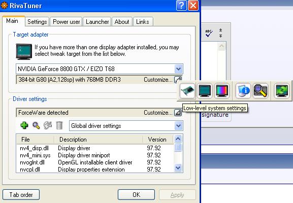

Ρε συ stacker εχω(μουρης)Μαλλον το φαν δεν δουλευε σωστα.Εβαλα λιγο το riva αλλα μπερδευτηκα με τα settings του fan.Μπορει καποιος να ποσταρει φωτο με το σεταρισμα???
Κλικαρεις εκει που γραφει low level settings . Μετα πατας enable low level fan control ... και το γυρνας στο fixed . Μετα τραβα τη μπαρα στο τερμα δεξια .
Thanks Στελιο..ειχα πειραξει το αντιστοιχο tab απο το section του driver ομως το οποιο και τελικα δεν εκανε δουλεια.Με το δικο σου ολα ωραια(κανει λιγο θορυβο βεβαια το φαν.....)
