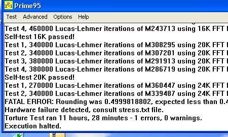

Λοιπον αυτο ειναι με 1.52 ρευμα 11Χ236 prime 95 small..45 βαθμους φουλ...το εχω ταλαιπωρησει αρκετα το μηχανημα..:o
Παροτι εβγαλε error πιστευω δεν εχει να λεει κατι...ρεαλιστικα τετοια χρηση δεν θα κανω ποτε αλλα ωστοσο δεν ειναι 100% σταθερος με 1 τακ ρευμα θα ειναι 100% στθερος..
Mετα απο 11 ωρες πριμε εγω θα το θεωρουσα σταθεροτατο το συστημα παντως!
Σε 10χ260 πιστευω οντως αν εισαι σταθερος τον εχεις χαλαρα,,,,αν και εγω μιλουσα για ιδια Mhz,.... μια χαρα εισαι παντως nos ελπιζω τα ιδια για τον δικο μου.
