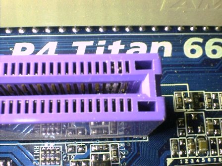

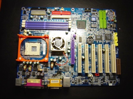

Ο θείος μου είχε τη μητρική της Gigabyte GA-8PE667 Ultra 2. Χαρακτηριστικά θα βρείτε ε δ ώ
Μια μέρα έβγαλε την κάρτα γραφικών (MSI NVIDIA GeForce 4 Ti 4200 128MB) για το συνηθισμένο καθαρισμό της ψύκτρας. Την καθάρισε, την τοποθέτησε και το σύστημα δεν έκανε boot. Να πω σε αυτό το σημείο ότι δεν είναι κανένας άσχετος, ξέρει πολλά από υπολογιστές.
Με φώναξε για να το κοιτάξουμε μαζί. Πάω, βγάζω την κάρτα και βλέπω δύο επαφές του AGP μαυρισμένες. Σε εκείνο το σημείο οι επαφές είχαν φύγει από το PCB. Ήμουν σίγουρος ότι κάηκε...
Κοιτάω και τη μητρική, όλα ΟΚ εκτός από τα ίδια δύο pins μέσα στο AGP slot.
Η μητρική δεν είχε υποστεί ΠΟΤΕ overclocking / overvoltage, ούτε και η κάρτα γραφικών. Το σύστημα το διατηρούσε σε άριστη κατάσταση. Αυτό συνέβη το καλοκαίρι του 2004. Τη μητρική την αγόρασε το 2001 ή το 2002 (δεν θυμάμαι καλά). Ξέρει κανείς αν έχει εγγύηση και πόσο; Τι μπορεί να προκάλεσε αυτή την "τραγωδία"; :help: :help: :help: :help:
(Δείτε φωτογραφίες)
Διακρίνονται τα δύο κατεστραμμένα pins της υποδοχής AGP...
οπως τα περιγραφεις και οπως φαινεται .. πακετωμενα τα πραγματα .. και απο οτι φανταζομαι η εγγυηση εχει ληξει προ πολλου .. την καρτα γραφικων την δοκιμασες σε αλλο pc να δεις αν δουλευει γιατι μπορει να εχει καει μονο το agp slot
πιστεύω ότι δεν την είχε τοποθετήσει καλά (πράγμα δύσκολο βέβαια) ή απλά bad luck.
μάλλον δεν κάνει επαφή η κάρτα. καλό είναι να δοκιμάσεις να καθαρήσεις αυτά τα pin.
χρειάζεσαι κάποιο spray αντιοξειδωτικό μάλλον.
σωτηρη μαλλον ετσι πρεπει να εγινε και η βλακεια ειναι οτι δεν εχει αυτο που κουμπωνει ξερεις το κλιπακι για να εισαι σιγουρος οτι εχει κουμπωσει καλα

Πρόσεξε καλά τη φωτογραφία. Φαίνεται ότι έχουν κολλήσει μέσα και δεν επαναφέρονται προς τα έξω για να έρθουν σε επαφή με την κάρτα.

Δεν έχει κλιπάκι;;; Για κάνε λίγο zoom στην πρώτη φωτογραφία...
δεν το ειχα δει ... ειδα την δευτερη photo που δεν φαινοταν ...

έχει κλιπάκι. δοκίμασε να τα πιέσεις με ένα κατσαβίδι να ξεκολλήσουν, το σπρέυ που λέγαμε κλπ.

Παιδιά, ψέκασα λίγο σπρέυ για ηλεκτρικές επαφές και στη συνέχεια έριξα και λίγο WD-40 (για όσους δεν ξέρουν τι είναι: σπρέυ που αποκαθιστά τη μηχανική λειτουργία επαφών και χαλαρώνει σκουριασμένα μέρη). Κάπως βελτιώθηκε η κατάσταση αλλά ακόμα δεν ακουμπάνε στις επαφές της κάρτας γραφικών. Έστειλα mail στο Gigabyte Technical Support Center (να ένα καλό πλεονέκτημα της εταιρίας αυτής!) και θα μου απαντήσουν μετά τις 13 Φεβρουαρίου γιατί έχουν, λέει, "Chinese New Year Holidays" :laughing:.
