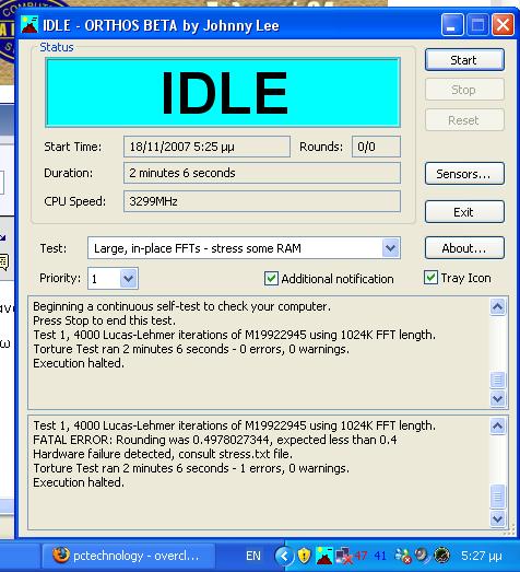

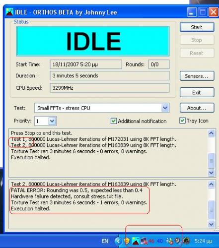

spiderdim1442169203 Posted November 18, 2007 Author #14 Posted November 18, 2007 Tρέξε orthos low fft για να τεστάρεις κυρίως τον επεξεργαστή και large fft για cpu+μνήμες.Φυσικά αυτά είναι ενδεικτικά..Το μηχάνημα μπορεί να κλείνει και λόγω τροφοδοτικού,αλλά πρέπει να το δοκιμάσεις.Ανέβαζε 5ΜΗΖ και τέσταρε το μηχάνημα με orthos,3dmark,memtest κι ότι άλλο θές..Τσέκαρε κι αυτό..είναι για ddr,αλλά θα σε βοηθήσει!σε low fft κοκκινιζει....σε large fft το ιδιο...να δωσω ρευμα στον επεξεργααστη?ενα κλικ παλι@editτι σημαινει οτι εχει σφαλμα οταν τρεχω το orthos?τι συμβαινει?
DevilCry Posted November 18, 2007 #15 Posted November 18, 2007 σημαίνει ότι ο σύστημα δεν είναι σταθερό σε heavy load καταστάσεις με αποτέλεσμα εκεί π.χ που παίζεις ένα game, να σου κλείσει ή να κολλήσει..Δώσε ρεύμα ή χαμήλωσε συχνότητα

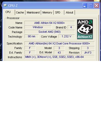

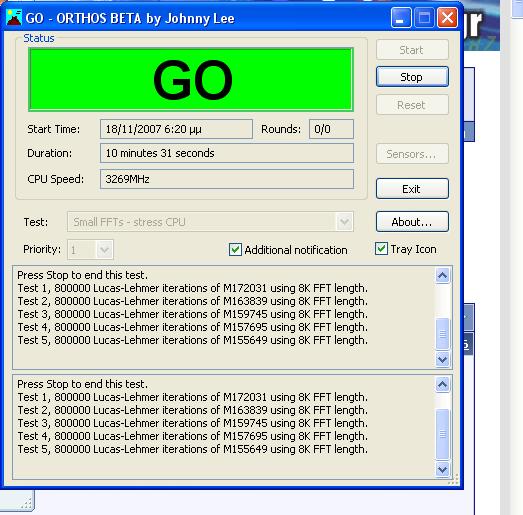

spiderdim1442169203 Posted November 18, 2007 Author #16 Posted November 18, 2007 εχω δωσει ρευμα αρκετο... νομιζω οτι απο 220 θα κατεβω 218 να δω τι ψαρια πιανω εκει... αυτα ειναι με 220: με καποιες ρυθμισεις που εκανα καταφερα να το τρεξω.. για 3 και 2 λεπτα το orthos αντιστοιχα take a look

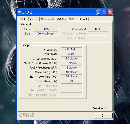

spiderdim1442169203 Posted November 18, 2007 Author #17 Posted November 18, 2007 παιδια τις μνημες πως θα τις κανω 4-4-4-12?μια βοηθεια ρε παιδια@εδιτκαι κατι αλλο...τι διαιρετη εχω στις μνημες???δεν καταλαβαινω τοι λεει.....(cpu/8)

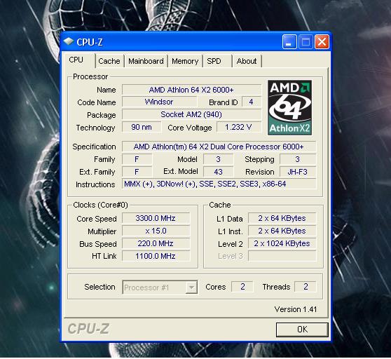

spiderdim1442169203 Posted November 18, 2007 Author #18 Posted November 18, 2007 με 218 το bus speed ο cpu ειναι αρκετα σταθερος... δεν μου φτανει ομως.... θελω 3,3:001: επαιξα FEAR και ειναι τελειο!!!!! καμια σχεση με το αλλο μου pc... μα καμια σχεση... παμε για κλοκ παιδια!!!
manolis1442169134 Posted November 18, 2007 #19 Posted November 18, 2007 Μια χαρά ειναι εκει. Αστο να εισαι σταθερος. Τι 3279 τι 3300.... Μηδαμινή διαφορά.
spiderdim1442169203 Posted November 18, 2007 Author #20 Posted November 18, 2007 Μια χαρά ειναι εκει. Αστο να εισαι σταθερος. Τι 3279 τι 3300.... Μηδαμινή διαφορά.πιο πολυ για να ικανοποιηθω εγω το λεω...αλλα το αφηνω εκει προς το παρον στα 2369ρε πατριδα βοηθα λιγο να πειραξω τα μνημακια
