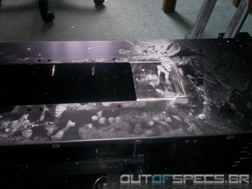

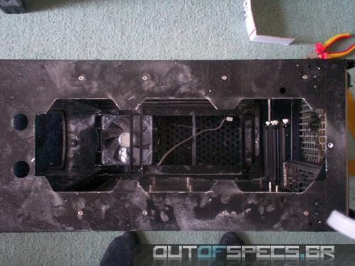

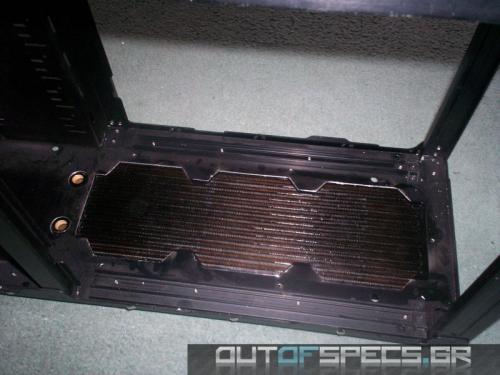

Τοποθέτηση ψυγείου στο πάτο του κουτιού και σημάδεμα.
[ATTACH]2742[/ATTACH]
Dremel Mode On.

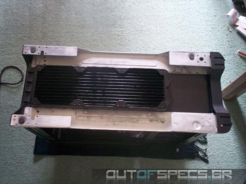

Δημιουργία των πρώτων γωνιών - βάσης του ψυγείου.
[ATTACH]2743[/ATTACH]

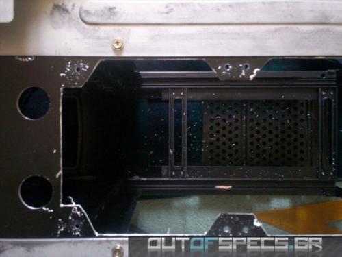

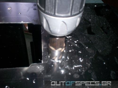

Τρύπα με ποτηρό - τρύπανο (20mm) για να περάσουν τα ρακόρ του ψυγείου.
[ATTACH]2744[/ATTACH]
Επιστρατεύτηκε γωνιακός τροχός με ψιλό δισκάκι προκειμένου η δουλειά να γίνει ποιο γρήγορα και αποτελεσματικά.
[ATTACH]2745[/ATTACH]
Ready!Εγινε ακριβώς έτσι όπως έπρεπε..μετά απο πολλά γρέζια αλουμινίου στο πάτωμα.:D(Δεν θελω σχολια για την κάλτσα).

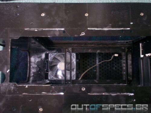

Απο έξω:
[ATTACH]2746[/ATTACH]
Απο μέσα:
[ATTACH]2747[/ATTACH]

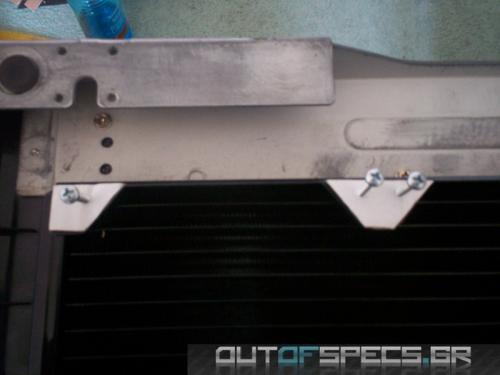

Τέλος έπρεπε να ανοιχτούν τρύπες για το βίδωμα του ψυγείου/ανεμιστήρων.Έτσι έφτιαξα από χαρτόνι τα αυτάκια του ψυγείου για να μην κάνω τις τρύπες στα τύφλα.
[ATTACH]2748[/ATTACH]
Μετά σημάδεψα και τρύπησα απλά:
[ATTACH]2749[/ATTACH]

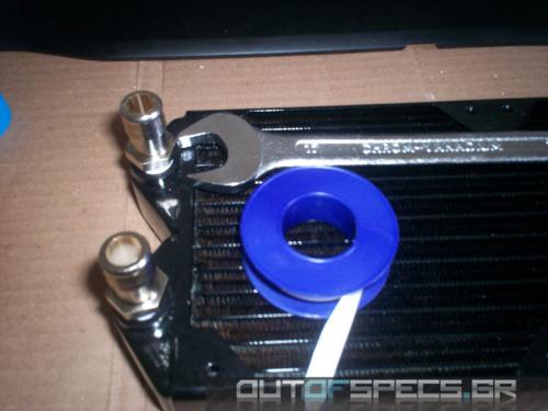

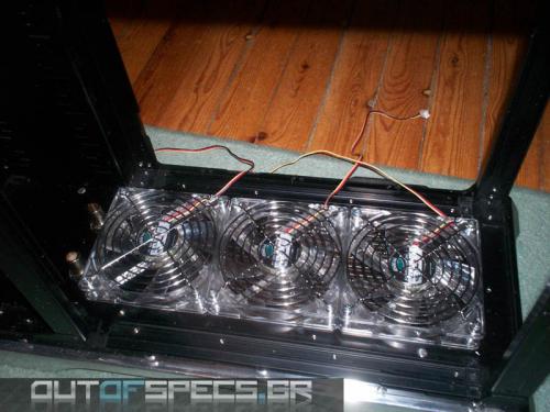

Αφού παρέλαβα τα Ρακορ, έβαλα τεφλον και τα βίδωσα στο ψυγείο - τανκ.
[ATTACH]2804[/ATTACH]
Μετα από ώρες και πολλά #$@%^#^ (γιατί οι βίδες που είχα ήταν κοντές) .. έπρεπε να κόψω άλλες (ναι 12 ήταν),τοποθέτησα το ψυγείο επιτυχώς στον πάτο του Stacker.
[ATTACH]2805[/ATTACH]

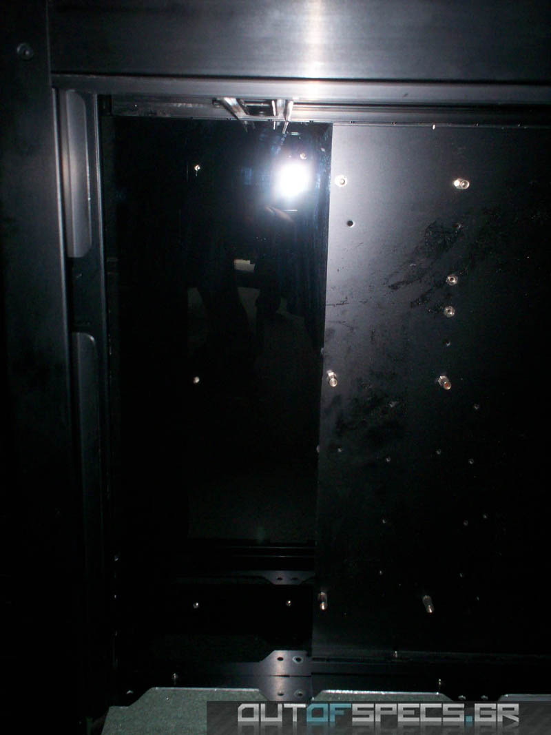

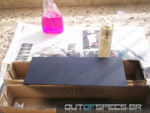

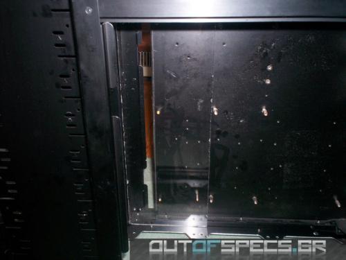

Στην συνεχεία κόπηκε Plexy το οποίο θα αναλάμβανε χρέη καμουφλάζ..:D
[ATTACH]2806[/ATTACH]
Και βάφτηκε φυσικά μαύρο για να καθρεφτίζει - κρύβει τα καλώδια.
[ATTACH]2807[/ATTACH]
Ιδού τα αποτέλεσμα..:p
[ATTACH]2808[/ATTACH]

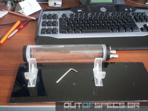

DAY 3

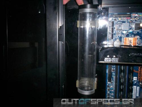

Σημάδεμα του τανκ..
[ATTACH]2809[/ATTACH]
Τοποθέτηση των βάσεων στο Plexy.
[ATTACH]2810[/ATTACH]
Ελα να μαζευόμαστε σιγά - σιγά..:D:D
[ATTACH]2811[/ATTACH]

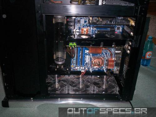

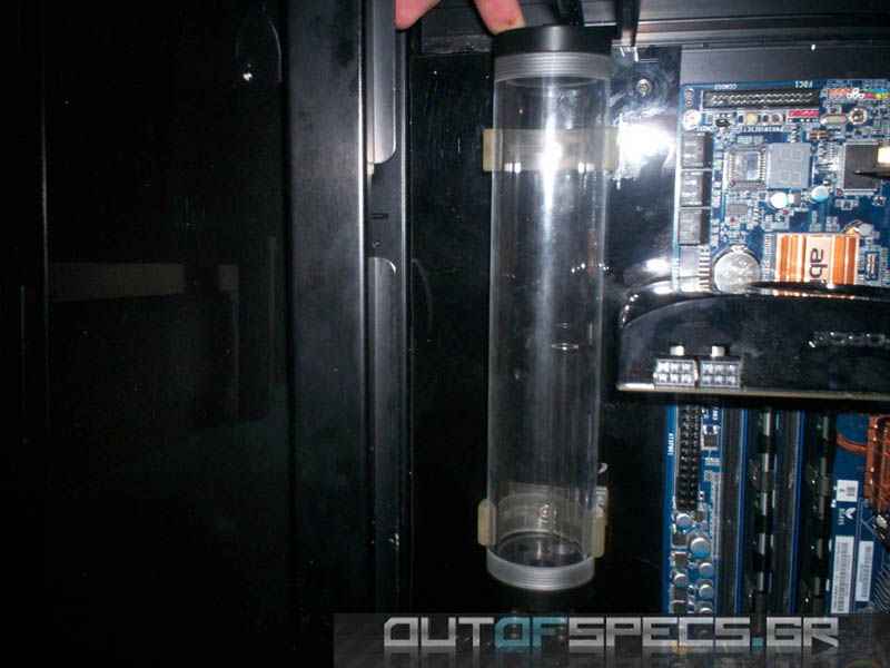

Plexy + Tank Loaded...:D
[ATTACH]2812[/ATTACH]
Αλλη μια..
Δεξιά μπήκε ένα επιπλέον μαύρο - βαμμένο Plexy το οποίο δεν έχει στηριχτεί ακομα.(στην στήλη των Drives).
[ATTACH]2813[/ATTACH]

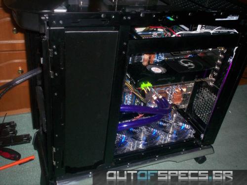

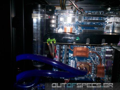

Τοποθετώντας τους σωλήνες..
[ATTACH]2815[/ATTACH]

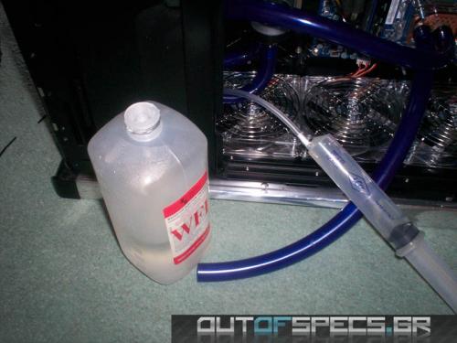

Γεμίζοντας το ψυγείο..:p
[ATTACH]2816[/ATTACH]
Και μερικές έτοιμο..
[ATTACH]2817[/ATTACH]
[ATTACH]2818[/ATTACH],

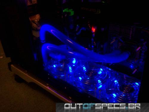

Ποιος είπε ότι τα λάστιχα δεν είναι UV?
[ATTACH]2819[/ATTACH]

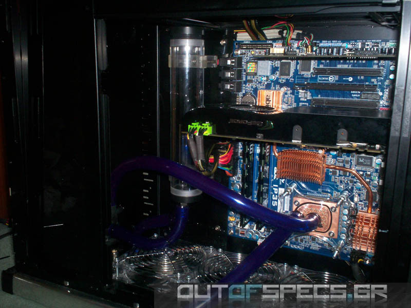

UPDATE!

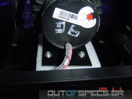

H αντλία στηρίχτηκε με μαξιλαράκι..για να μην κάνει θόρυβο..:D
[ATTACH]3029[/ATTACH]

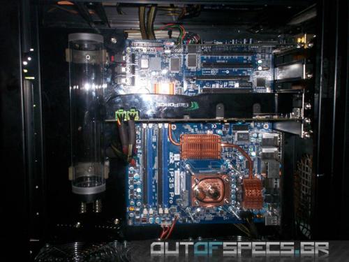

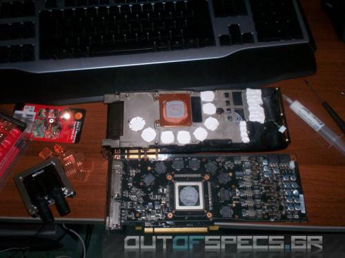

Ήρθε και η ώρα για το νερό της κάρτας...:cool:
[ATTACH]3030[/ATTACH]

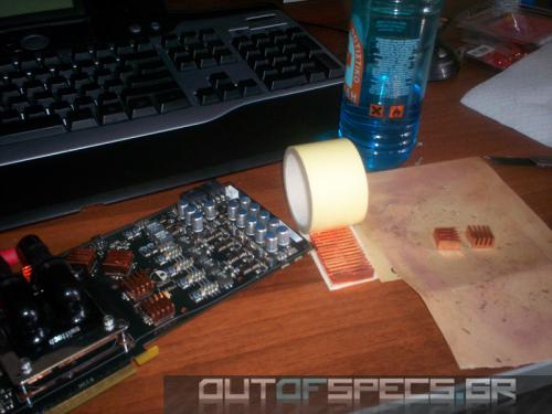

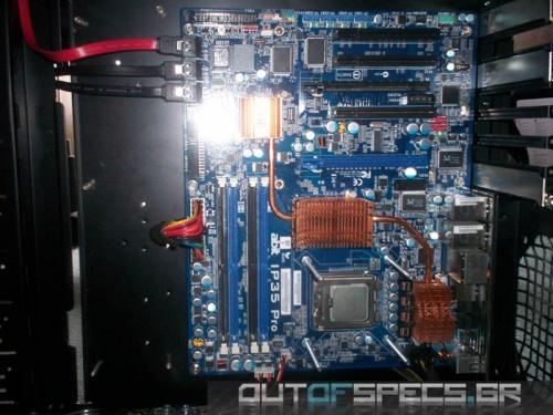

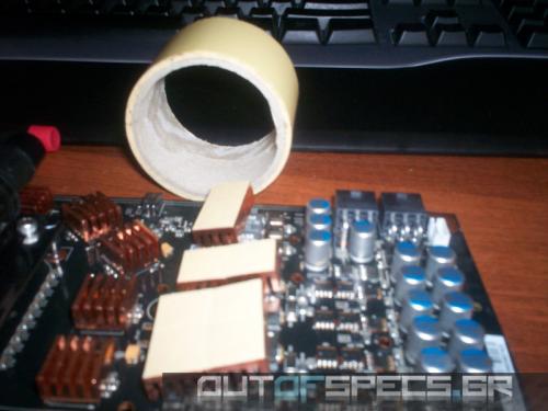

Περιποιήθηκα λίγο τα Mosfet..καθώς η κάρτα είναι σε ΒΤΧ κουτί...
[ATTACH]3031[/ATTACH]
[ATTACH]3032[/ATTACH]
Ready..:D
[ATTACH]3033[/ATTACH]

Εγώ είπα οτι δεν ήταν UV...
Σε μένα με 4 UV λάμπες δεν αντιδρά...όπως θα ήθελα...Απο αυτό που δείχνεις ακόμα δεν είμαι πεπεισμένος οτι είναι UV...Πιο πολύ μου κάνει να φωτίζει απο τους ανεμιστήρες...
Παρόλα αυτά πολύ ωραίο το έκανες...Well done!
Link to comment
Share on other sites
μια χαρά Uv είναι τα λαστιχάκια και τα μπλε και τα πράσινα που έχω εγώ δείχνουν πολύ με 2 λάμπες....
Μαλλον θα το συγκρινες με το UV νερο που ειχες παλια ρε συ..γιαυτο σου φαίνεται ετσι. Δεν γίνετε να τους πουλάνε για UV και να μην ειναι UV. Οταν βρω λιγο χρονο θα ξηλώσω τις λαμπες...και θα τις βαλλω πλαι στην κουλουρα να δεις τι γινετε...;)

Αψογο Γιώργο!
ειδικα η τελευταια φωτογραφια τα σπαει!
οι σωληνες ειναι οντως UV. Το ειδα απο κοντα ;)
