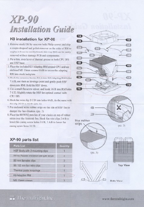

Να συμπληρώσω ότι για να εγκαταστήσεις την XP-90 σε Κ8 πρέπει να βάλεις επάνω στη μητρική ένα "Adaptive RM (Retention Module)", το οποίο (ευτυχώς) περιλαμβάνεται στη συσκευασία.
για K7 μιλάμε νομίζω. socket a.
Δες τη φωτό με τις οδηγίες της XP-90...
Δεν είναι καλής ποιότητας βέβαια, αλλά θα καταλάβεις ότι μιλάει για K8. Δες τις περιοχές με κόκκινο πλαίσιο...;)
