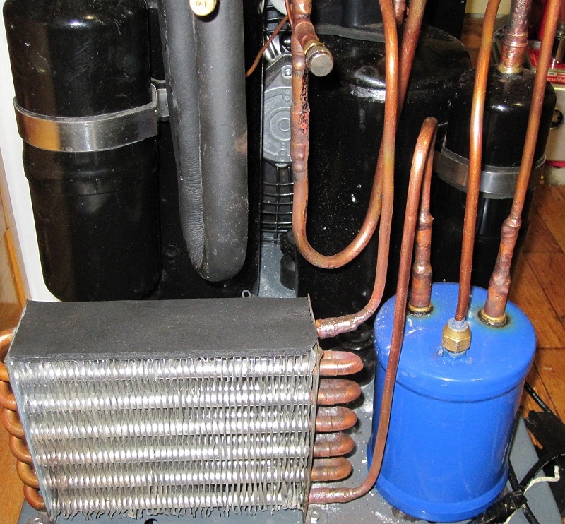

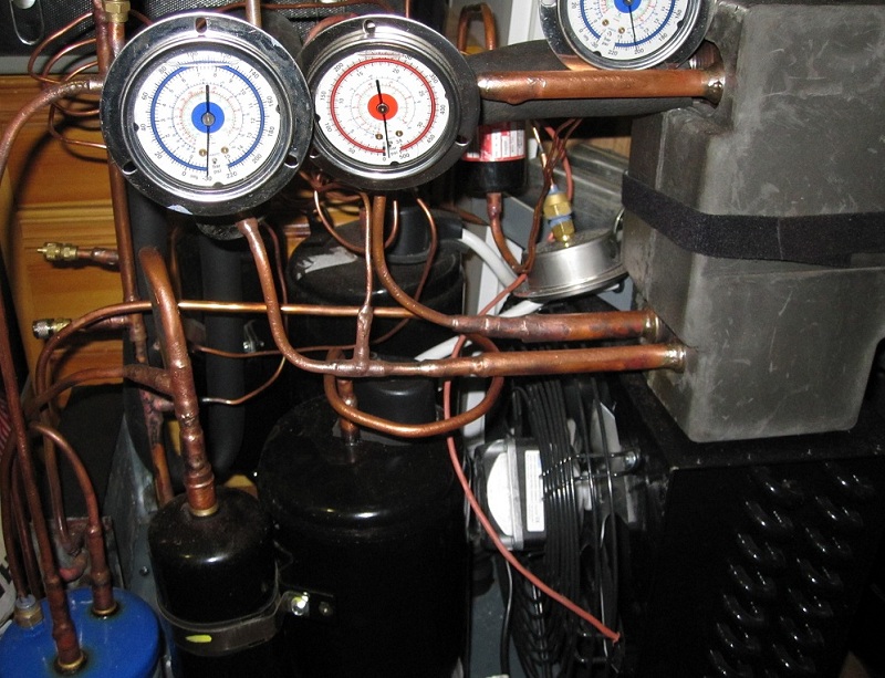

Μερικες φωτογραφιες

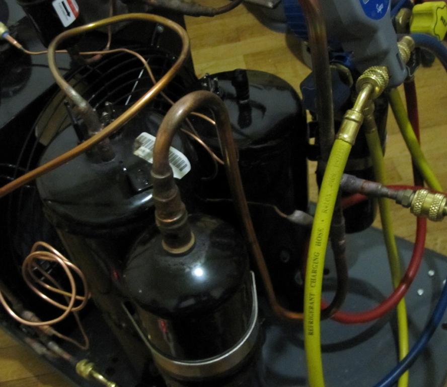

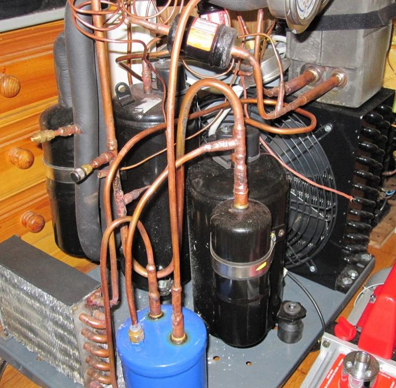

Εχουμε ,λοιπον , σχεδον τελειωμενο το 1ο σταδιο .
Εχει κολληθει ο εναλλακτης και στη μερια του 2ου σταδιου . Εχει γινει κενο και εχω βαλει και λιγο αιθυλενιο μεσα , ωστε να αποφυγω υγροποιηση του αερα κατα τις δοκιμες του 1ου σταδιου.
Οι κολλησεις δεν εχουν καθαριστει/τριφτει ακομη . Θα γινει αργοτερα.

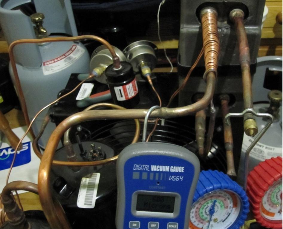

Εγιναν λοιπον οι κολλησεις και συνεχιζουμε με κενο στο 1ο σταδιο .

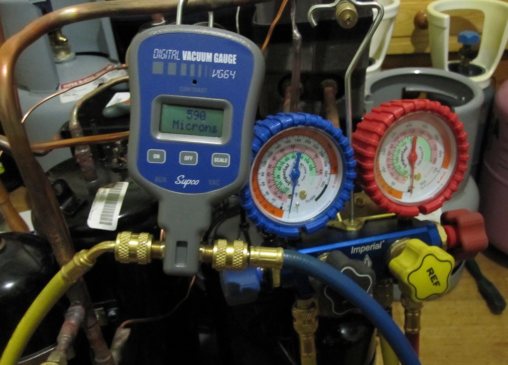

590 micron πιεση , σταθερη για 15 λεπτα περιπου . Οποτε ειμαστε πολυ καλα .

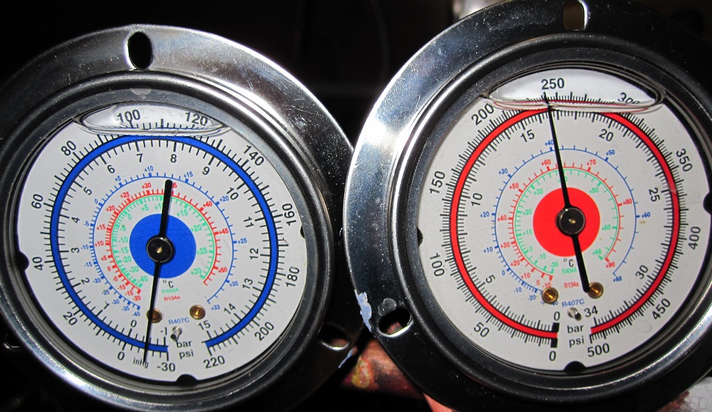

Και μια φωτο με τα μανομετρα του 1ου σταδιου κατα τη διαρκεια του κενου. attachment.php?attachmentid=26031&stc=1&d=1259277579

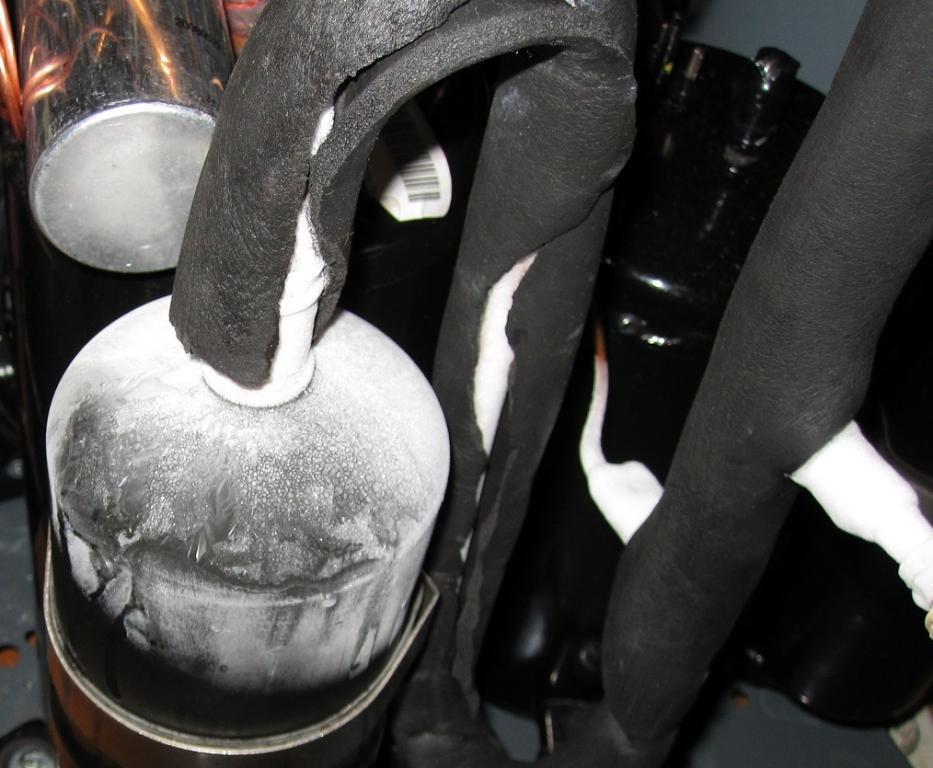

Υστερα απο λιγα λεπτα εχουμε αυτα :

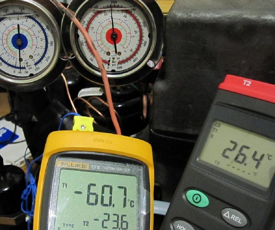

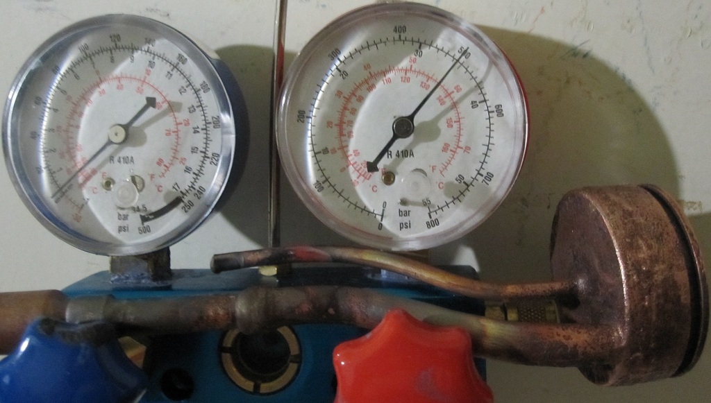

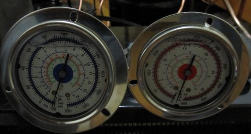

Οι πιεσεις ειναι αψογες για 25C θερμοκρασια δωματιου . Θερμοκρασια -60.7C στον εναλλακτη .
Υψηλη πιεση στα 240psi ... πολυ καλη υποπιεση ... και θερμοκρασια μετα το condenser 26.4C οπως φαινεται στο δεξι θερμομετρο. Μιλαμε για περιπου 1C subcooling .
Το probe που μετραει τους -60C δεν ειναι καλο και διαβαζει λαθος . Επρεπε να μετραει -63C τουλαχιστον . Ο λογος ειναι πως ειναι απο τα φθηνιαρικα probe . Θα μπει καλο αργοτερα .
Τριχοειδης στο 1ο σταδιο μεχρι στιγμης ειναι διπλος 0.031" μηκους 1.45m ο καθενας .
Θα μονωθει το 1ο σταδιο ... και θα ξεκινησεις και το στησιμο του 2ου σταδιου .

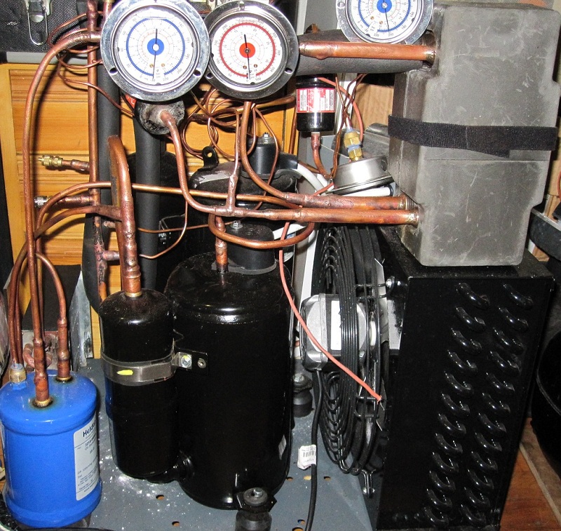

Τι είναι αυτό το πράγμα που περιβάλει τον εναλλάκτη ?
Φελιζόλ ιδιοκατασκευή ?
Τους πουλανε με εξτρα μονωση . Με εξτρα κοστος .

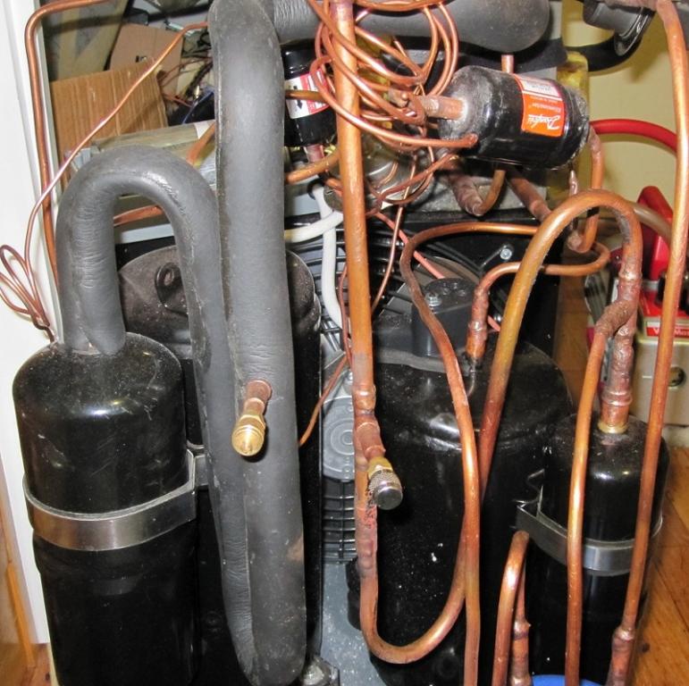

Update . :)

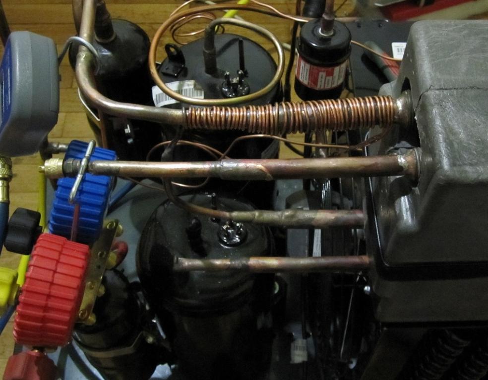

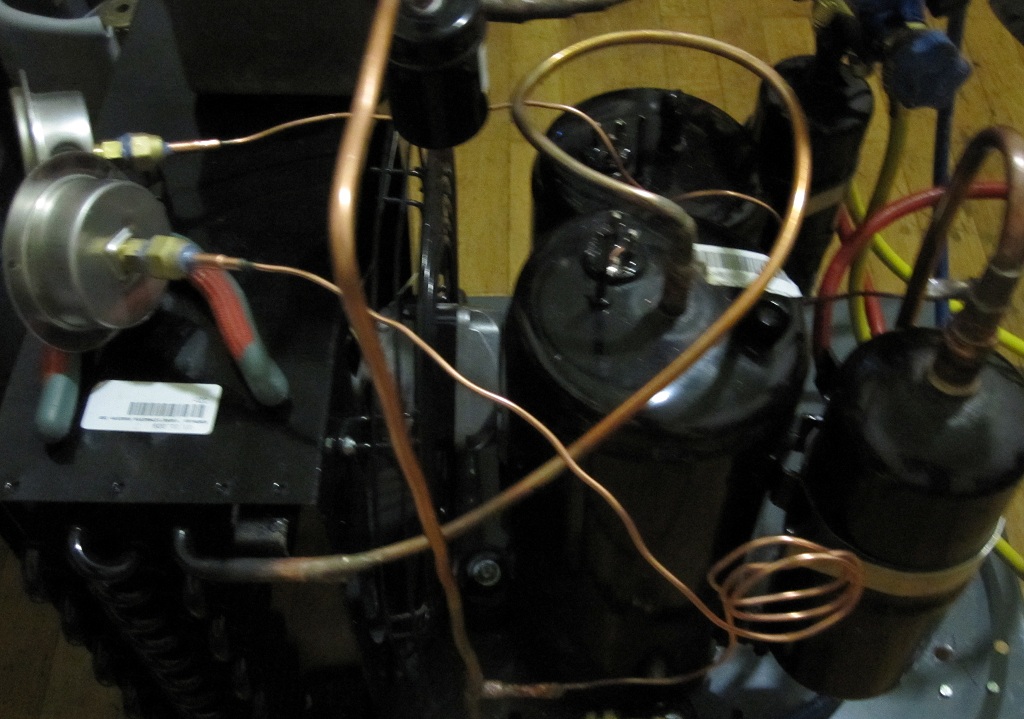

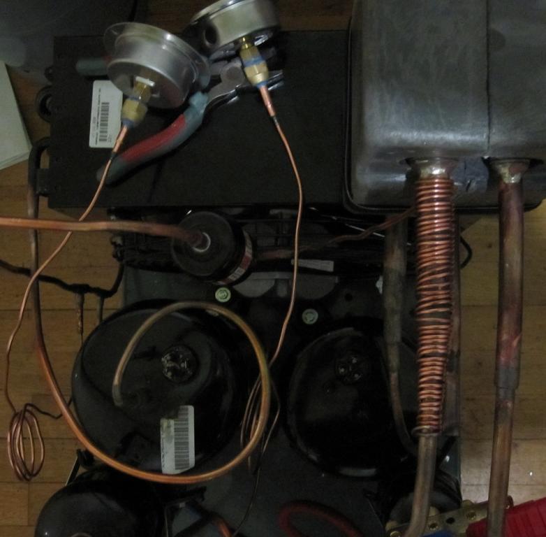

Eχει κολληθει το μοτερ , το desuperheater , ο ελαιοδιαχωριστης , το heatexchanger καθως και το φιλτρο (γιατι εκανα καποιες δοκιμες με ενα προχειρο evap το οποιο το ξηλωσα μετα ) .
Αυτο που λειπει δηλαδη ακομη , ειναι βασικα ο ευκαμπτος , το evaporator και ο τριχοειδης ... καθως και τα συστηματα προστασιας και ασφαλειας .

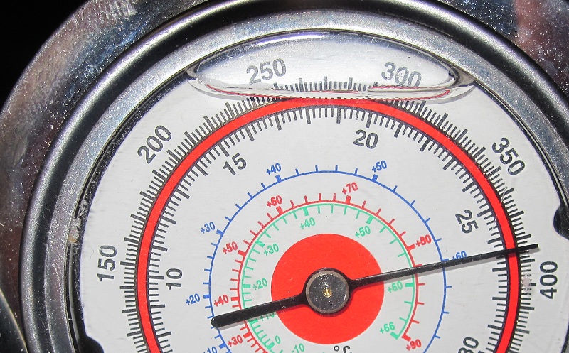

Τελος ... το μανομετρο κατα το pressure test με dry nitrogen . Βρισκεται στα 385 psi (26.5bar περιπου) εδω και 10 μερες χωρις να εχει πεσει καθολου . Αρα ειμαστε μια χαρα μεχρι στιγμης .

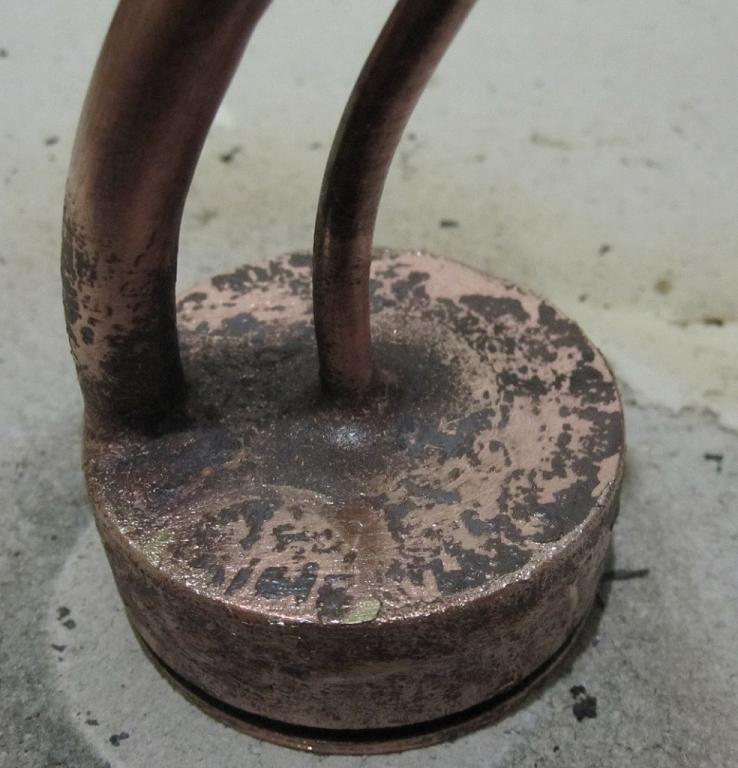

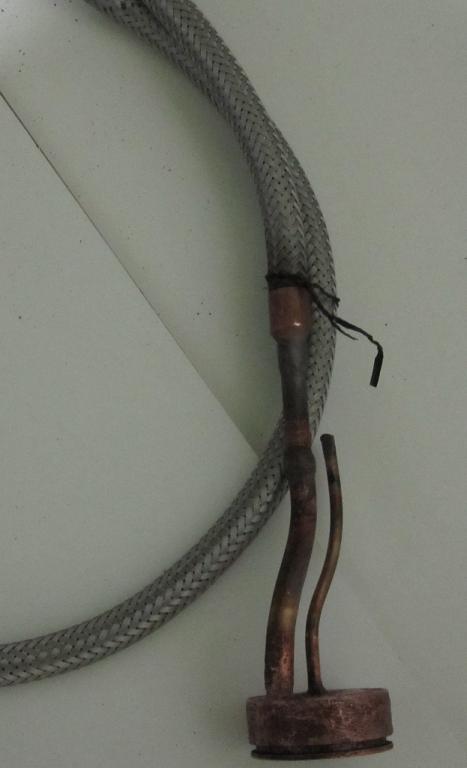

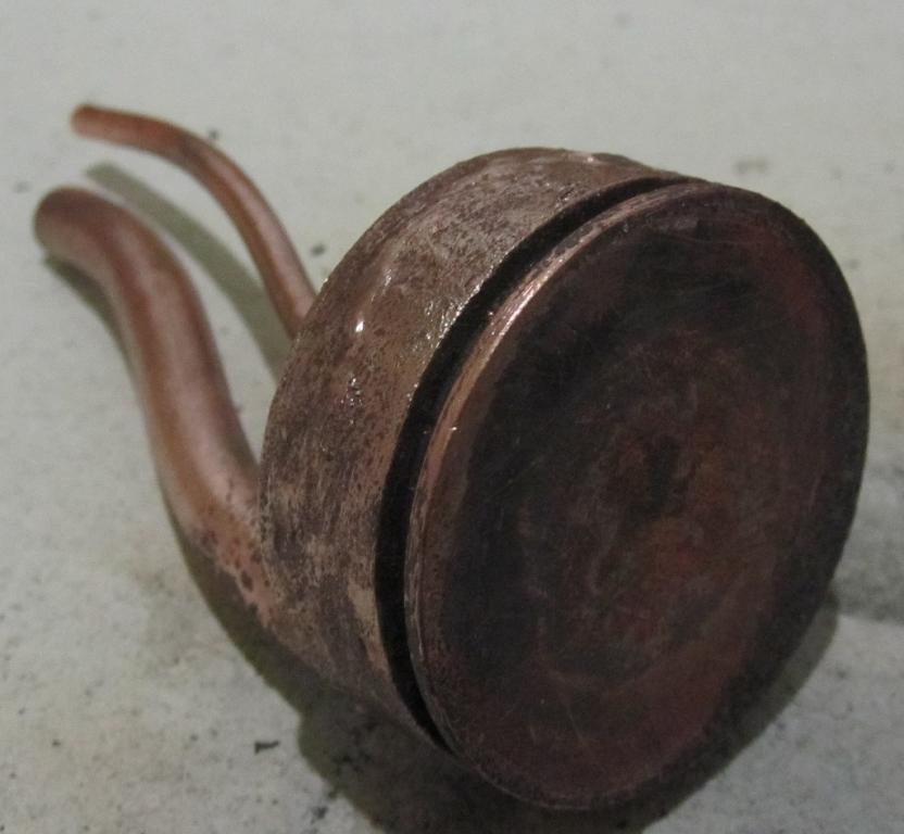

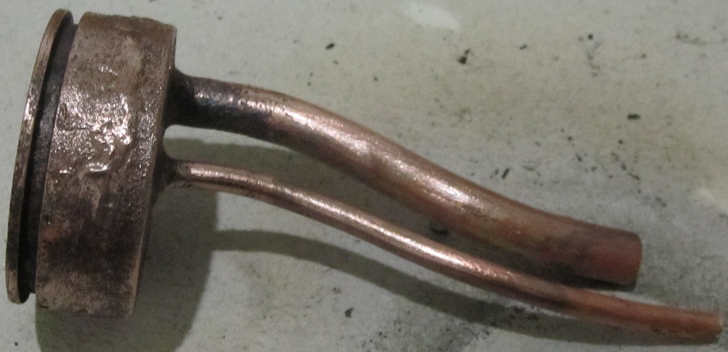

Παμε στο evaporator και τον ευκαμπτο...

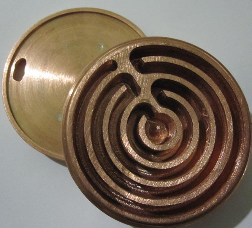

Ειδικη κατασκευη απο τον Μιχαλη (Eleven) . 50mm diameter. :)
Κατα τη διαρκεια του κολληματος , ετρεχε αφθονο αζωτο εσωτερικα του , οποτε δεν υπαρχουν οξειδωσεις εσωτερικα .
Θελει καθαρισμα , τριψιμο , γυαλισμα .... και ισως και μασαζ για να ξεπιαστει μετα απο την ταλαιπωρια . biggrin.gif

Ο ευκαμπτος δεμενος με το πλεγμα ... και το evap κολλημενο μαζι.
