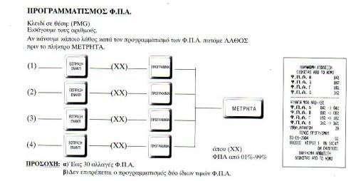

Αργησα ... αλλά άς υπάρχει για το μέλλον
Ελπίζω να μη χρειαστεί και άλλη φορά Τάσο και πάει από 23 σε 25%.
