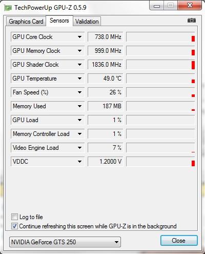

Παιδιά, έχω την παρακάτω κάρτα γραφικών και με έχει τρελλάνει στον θόρυβο:
http://www.asus.com/Graphics_Cards/NVIDIA_Series/ENGTS250DI1GD3/#download
άλλαξα το bios της και έπεσαν λίγο οι στροφές, αλλά με το που μένει το pc ανοικτό για μερικές ώρες το βουητό της είναι αβάσταχτο..
Οτι πρόγραμμα και να εγκατέστησα δεν μπορώ να ρίξω τις στροφές κάτω από το 25% και είναι ενοχλητικο το βουητό.
Τι fan μπορώ να αγοράσω και να βάλω στη θέση του? μήπως γίνεται να βάλω καμία αντιστασούλα στα καλώδια του fan ώστε να πέσουν κ άλλο οι στροφές;
Παραθέτω και screenshot
Ευχαριστώ.

Επίσης υπόψιν ότι ηδη σε idle η κάρτα είναι στους 49C όπως δείχνει το gpu-z.
