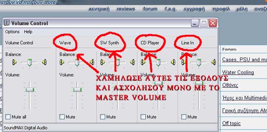

Χαμηλωσε ολες τις εξοδους απο το volume control περιπου στο μισο, τα line in και mic in απενεργοποιησε τα τελειως και ασχολησου μονο με το Master Volume.
Τα έχω ήδη κάνει αυτά.
Το πρόβλημα είναι μάλλον όπως είπε ο Σωτήρης. Το βρήκα σε ξένα forum. Θα δοκιμάσω αύριο νέους realtek drivers και θα σας πω.
