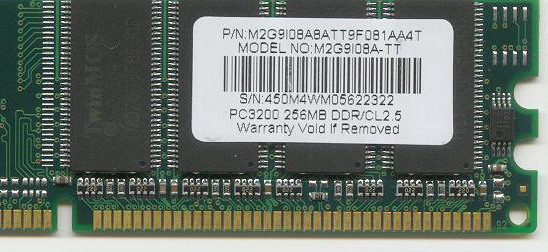

Θα ήθελα λίγο βοήθεια σχετικά με το παρακάτω ?????UΤΤ????? dimmaki .
Mε παραξενεύει διότι δεν πηγαίνει με τπτ πάνω απο 230~ με όσο χαλαρά timmings και να του δώσω .
Είναι πάνω σε msi k8n neo2 & 2.80~2.85 vdimm.
Και εάv γνωρίζει κανείς πόσο πάνε περίπου με χαλαρα timmings 2.5-3-3-7 [θέλει κάψιμο ? αλλα με τι :tomato: ...2.85..]

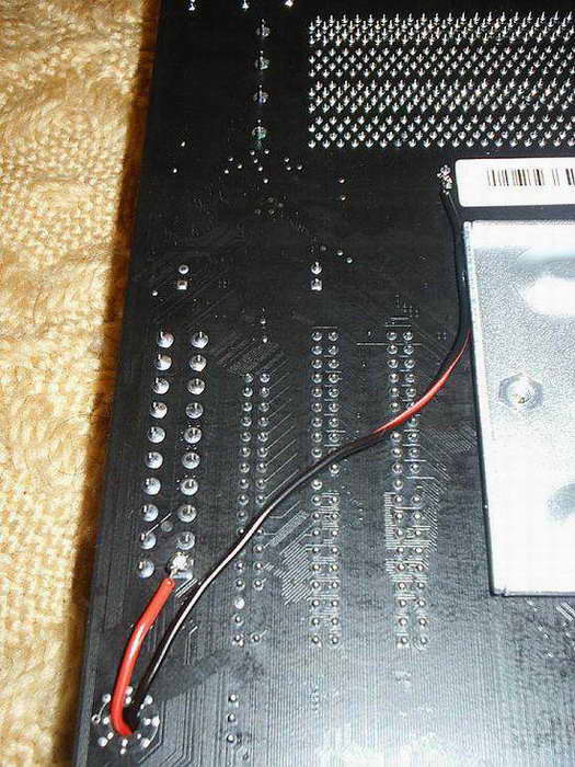

Λοιπόν παίδες καλημέρα.
Αποφάσισα να τραβήξω την 3.3 του psu στις μνήμες
Πως λέγεται αυτό το mod είπαμε ? :hehe::hehe:
Ερωτήσεις - απορίες
Μπορώ να προσθέσω jumperaki να το κανω on-off οποτε θέλω το mod?
Trimer για μειωση της 3.3 ???
Οι UTT πάνε μέσο όρο μια 250αρα με 3.3 ?
Tagan 480 είναι το psu μου.
Link to comment
Share on other sites
τριμμερ ΟΧΙ , δια ροπαλου, γιατι 8α πρεπει να βρεις κανα τριμμερ 20-30 watt :D , jumperακι , λογικα μπορεις να βαλεις (δεν ειχα δοκιμασει γιατι δε με ενδιεφερε) , αλλα ποτε -πιστευω- να μην το βγαλεις/βαλεις , σε ωρα λειτουργιας.

Το ειχα δοκιμασει με 2χ256 Winbond BH-6 και δουλευε flawless μεχρι καποιο διαστημα... οπου απεβιωσε ο (μισος) IMC , (λογω τασης??) , παντως με 3.35 πραγματικα σε load πηγαιναν σταθερα μεχρι 252-253 (πριμε,σπ32..).Τωρα δοκιμαζω πιο ενδελεχώς, ενα booster με UTT, και αν εξαιρεσω το γεγονος οτι ψηνεται , φαινεται να δινει σταθερη ταση σε load (memtest test #5)

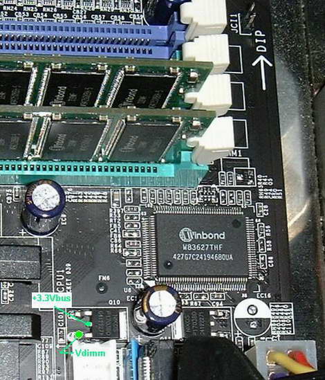

Γίνεται και έτσι επίσης ., πιό εύκολο φαίνεται [δεν θέλει βγάλσιμο η μητρική ]
ενώνουμε τα σημεία και έφυγαν τα 3.3
η άν έχεις ocz psu απο 2.8vdimm ώς 4vdimm :inlove: :inlove: :inlove: :inlove:
σωστός η λάθος ?

Όχι απαραίτητα μόνο με το OCZ....άμα παίξεις με το vsense στην 3άρα των περισσότερων psus (aka 3v psu vmod) θα πάρεις παραπάνω vdimm...το θέμα είναι άμα η μόντα σου το επιτρέπει, που τερματίζει και άμα ακολουθεί και το vtt (στην MSI νομίζω πιστά) :)
