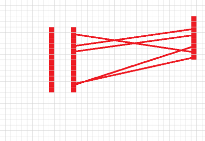

Εχω μια πλακετα διατρητη με 48 Χ 28 τρυπες .  Ξερω σε πιο σημειο θελω να βαλω το καθε τι , αλλα ψαχνω ενα προγραμμα ωστε να μου σχεδιασει τις κολλησεις που πρεπει να κανω με τον βελτιστο τροπο . Θα το εκανα με καλωδιακια διοτι υπαρχουν σημεια οπου η μια γραμμη πρεπει να περασει πανω απο καποια αλλη , αλλα λεω μπας και το κανω καπως πιο "εμφανισιμο"

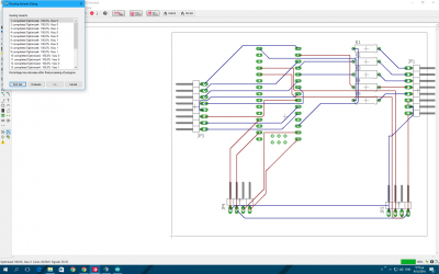

Αυριο μαλλον θα κατσω να σχεδιασω στο eagle ...
Το λοιπον , κοιταξα λιγο το προγραμμα και δεν ειναι τοσο δυσκολο οσο περιμενα .
Ομως το pcb που μου σχεδιαζει ειναι για να κοψω τις φλεβες μου , ..... τα περασματα που μου ζηταει ειναι αδυνατον να γινουν στην πλακετα
Καμια ιδεα? Εχω ηδη βαλει το παχος στα 100 και αμα το αυξησω μου βγαζει error
