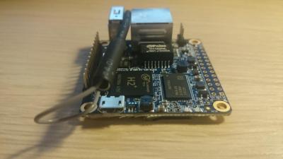

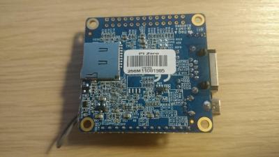

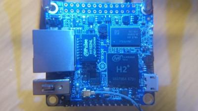

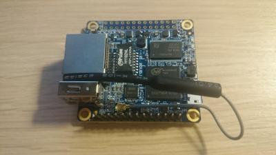

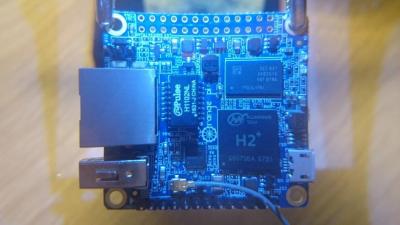

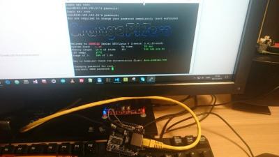

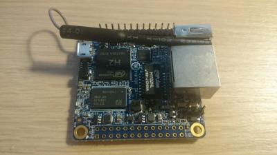

Παρελαβα προχθες το νεο Orange Pi Zero και λογω αυτου του ποστ που μου κινησε την περιεργεια ειπα να το δοκιμασω. Λοιπον εχω να αναφερω οτι παιζει μια χαρα και κανει οτι ακριβως λεει. Το Orange  που πηρα ειναι με τα 256Mb ram αλλα τη δουλεια του ad-block server την κανει αξιοπρεπως.
Λειτουργικο εγκατασταθηκε το armbian απο εδω: https://www.armbian.com/
Αγοραστηκε απο εδω: https://www.aliexpress.com/item/New-Orange-Pi-Zero-H2-Quad-Core-Open-source-256MB-development-board-beyond-Raspberry-Pi/32760774493.html
Δειτε φωτο
Αν κανετε το ιδιο βαλτε please το lab μας στο whitelist :)

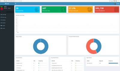

Πανεύκολη εγκατάσταση.
το armbian δε θέλει απολύτως τίποτα, απλά βάζεις την κάρτα στο pi και περιμένεις να κάνει boot, μετά αλλάζεις το default password (που είναι, προφανώς για λόγους ευκολίας, 1234) και είσαι έτοιμος.
Έκανα και τα updates, και μετά εκτέλεσα την εντολή
curl -sSL https://install.pi-hole.net | bash
και ξεκίνησε η εγκατάσταση του pi-hole. Πέρα από το σημείο που ορίζεις την ip του pi hole, που με πέταξε από την εγκατάσταση με το σφάλμα "RTNETLINK answers: File exists", και απλά ξανάρχισα την εγκατάσταση και τη δεύτερη φορά την ολοκλήρωσα κανονικά, δεν είχε καμία δυσκολία.
άλλαξα και τον dns server στο mikrotik rb750g μου και τέλος:
Να'σαι καλά Χρήστο, μας έσωσες από τα διάφορα ad-block plugins, που τσακίζουν τη μνήμη
