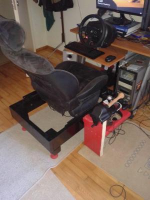

Παραθετω μια φωτο να δεις πως τα εχω εγω (εχω την thrustmater t300 rs + th8a shifter)
